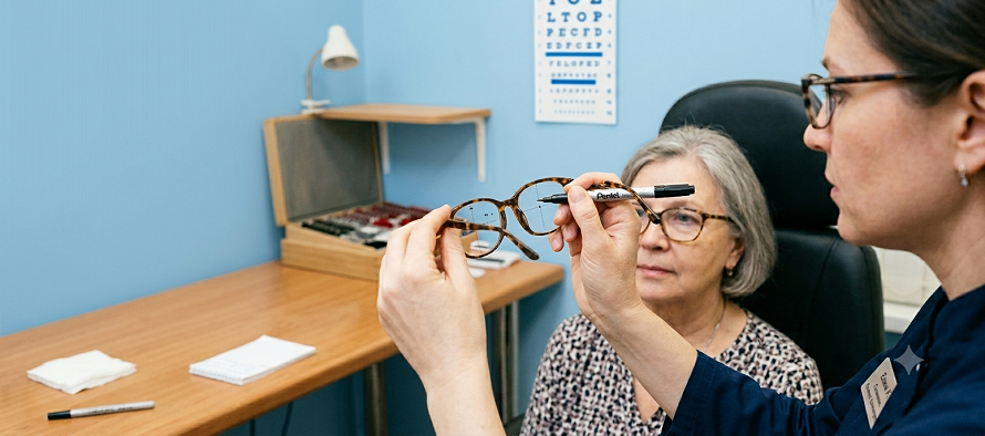

  3. Разметить точки напротив зрачков. Специалист становится перед пациентом и просит пациента смотреть поочерёдно сначала в один глаз, а потом в другой. Если у пациента есть скрытое или явное косоглазие, то разметка выполняется с прикрыванием глаз пациента, в остальных случаях закрывать глаз не требуется. По очереди на фальш-линзы специальным белым маркером для разметки очков ставится точка напротив каждого зрачка.
После того как точки поставлены,  оптометрист или консультант делает пару шагов назад, просит пациента приблизиться и проверяет сделанную разметку на пациенте. Это позволяет убедиться, что разметка сделана правильно и точки действительно соответствуют центрам зрачков при естественном положении головы.
