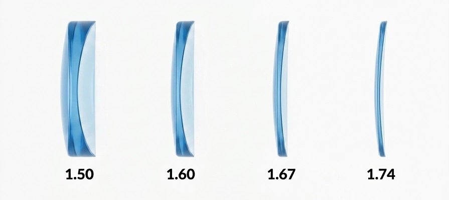

Что такое индекс преломления очковых линз?
При подборе очковых линз пациенты могут услышать об индексе или коэффициенте преломления, который еще могут называть коэффициентом утончения (1.5, 1.6, 1.67, 1.74). Это показатель того, насколько сильно линза преломляет свет. Чем выше коэффициент, тем тоньше может быть линза при одной и той же оптической силе.
Поэтому при высоких диоптриях — например, от -4.00 и выше — линзы с индексом 1.67 или 1.74 действительно тоньше, чем с 1.5. И это кажется очевидным выбором.
Но есть важный момент.
Чем выше преломление, тем хуже качество изображения
При высоком коэффициенте преломления мы теряем в качестве изображения. Это связано с оптическими аберрациями — искажениями, которые возникают, когда свет проходит через линзу с сильным преломлением. Чем сильнее линза преломляет свет, тем сложнее сохранить чёткость, особенно по краям.
На практике это означает, что линза с индексом 1.74 может давать менее чёткую картинку, чем линза с индексом 1.67 или 1.6. Для некоторых пациентов разница заметна сразу, все зависит от индивидуальной чувствительности зрительной системы. Поэтому выбор максимального индекса — это всегда компромисс между толщиной и качеством.
