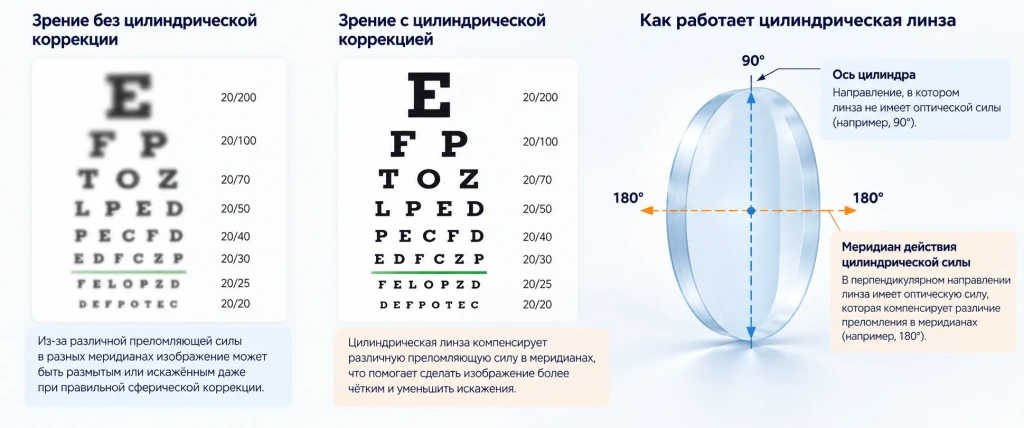

Что означают параметры в рецепте на астигматические очки
При астигматизме оптическая система глаза преломляет свет неодинаково в разных направлениях. Для коррекции используют цилиндрическую составляющую линзы, параметры которой указывают в рецепте.
Параметр
Обозначения
Что означает
Цилиндр
CYL, Cyl
Оптическую силу цилиндрической составляющей линзы, измеряемую в диоптриях
Ось цилиндра
AX, Ax, Axis
Направление ориентации цилиндрической составляющей, указанное в градусах от 0° до 180°
Оба параметра — цилиндр и ось — всегда указываются вместе, потому что линза с цилиндром без правильно указанной оси не будет корректировать астигматизм должным образом.
При сравнении рецептов важно учитывать и другие показатели, в том числе сферу. Кроме того, рецепты могут быть записаны в разных системах цилиндра (в плюсовом или минусовом варианте). В таком случае значения могут выглядеть по-разному, хотя оптическая коррекция эквивалентна. Поэтому сначала необходимо убедиться, что сравниваются записи в одной системе и для одного и того же глаза.
Сравнение зрения без цилиндрической коррекции и с ней, схема цилиндрической линзы и её оси при астигматизме
