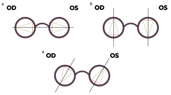

Что такое призма и как она работает?
Призма — это одна из составляющих оптической линзы, похожая на пирамиду. Ее задача отклонить изображение, полученное глазом в сторону основания этой пирамиды, чтобы для пациента оно сместилось в область вершины. Благодаря этому эффекту, картинки от правого и левого глаза соединяются, и компенсируется симптом двоения.
Необходимую величину призменных диоптрий подбирают строго индивидуально. Очковые линзы с призмами всегда рецептурные, с оптической силой от 0,25 до 10,00 прдптр. Их изготовление занимает около месяца. При более высоких значениях в клинике коррекции зрения применяют призму Френеля.
Очки с призменной составляющей никак внешне не отличаются. Линзы с призмами можно вставить почти в любую оправу, но при выборе необходимо учитывать анатомию лица и все показатели рецепта пациента. Специфических требований к оправам для призматической коррекции зрения нет.
