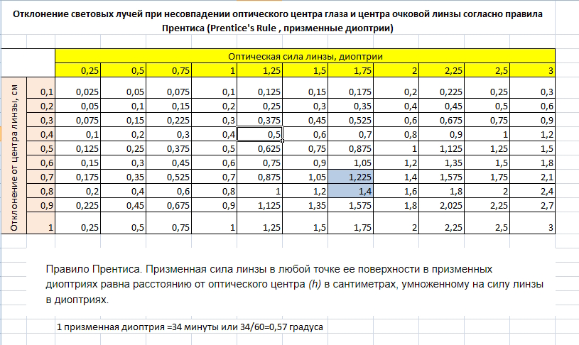

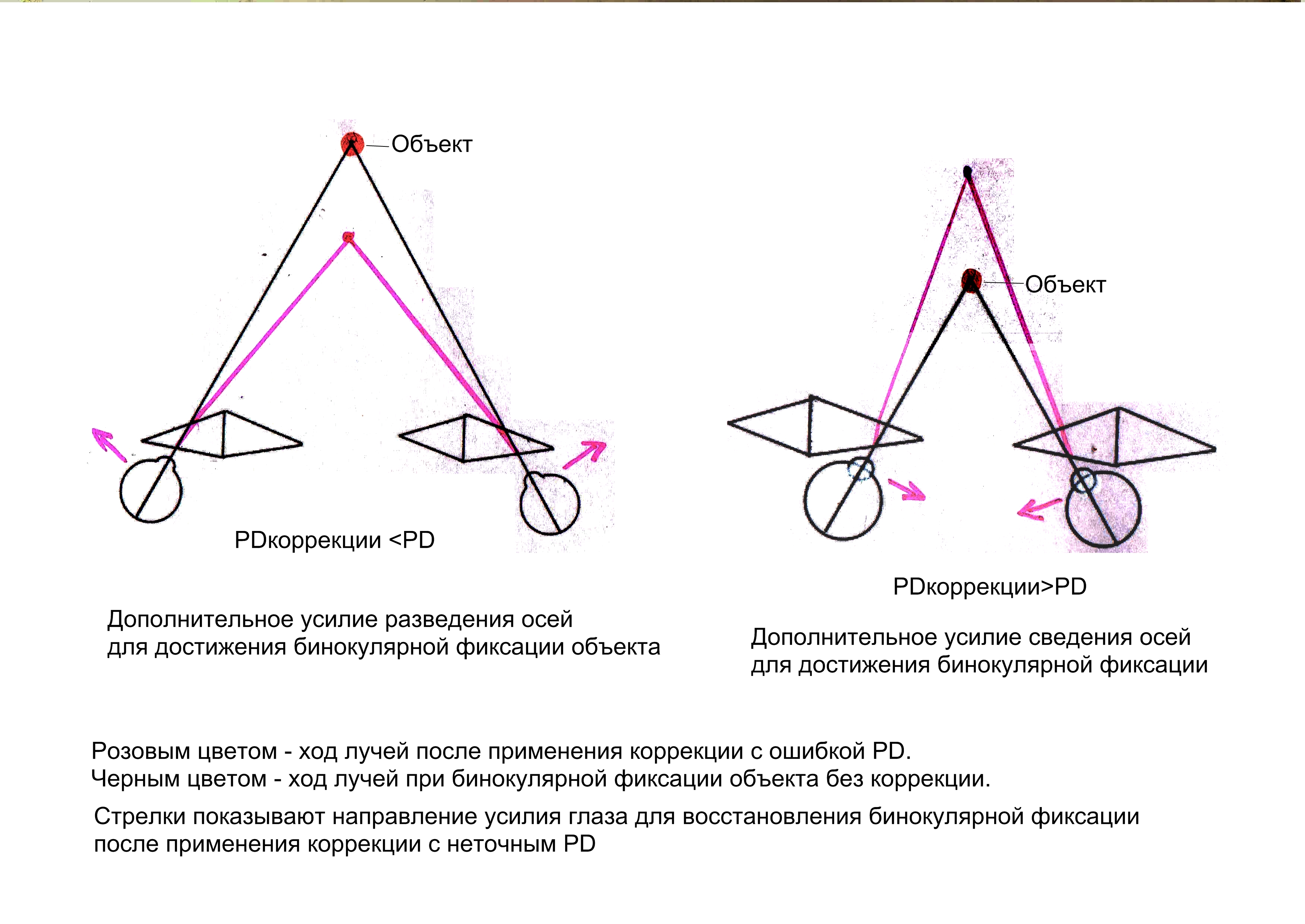

Добрый день, Наталья Вадимовна! Смоделировал ход лучей при помещении перед глазами плюсовых очков с неточным PD. Получается, что в такой ситуации линзы действуют, как призмы основанием к носу или как призмы основанием к виску - смотря по какую сторону от оси глаза оказывается центр очковой линзы. Если линзы одинаковой силы и амплитуда движения глаза не исчерпана - еще полбеды, мы просто увидим объект под чуть другим углом, чуть ошибемся в оценке расстояния. Но с помощью микроскопа, например, мы тоже меняем свой угол зрения - и ничего, для здоровья глаз такое не вредно. Зашли лучи с другого угла, картинка немного поменялась. В вышеописанном случае ошибочной коррекции у супруги было две линзы +1,75, и PD очков составлял 73 мм, когда правильное расстояние 58 мм (пока раздельно по глазам его не измерял). Это будет правый рисунок - на нем, если сначала бинокулярно фокусировать объект, а потом одеть очки, фокус зрительных линий окажется за объектом. Из-за добавки двух призм ход лучей изменился. И, чтобы вернуть фокусировку на объект, придется добавочно свести глаза. Представьте, что глаза на пределе аккомодации, а их нужно еще дожимать внутрь. Если PD неточное и линзы разной силы, то, для обеспечения бинокулярной фиксации, оси глаз сместятся несимметрично, как происходит при косоглазии. Это уже похуже. А, когда разные PD у глаз, и очки этого не учитывают - снова две паразитные призмы неодинаковой силы, требующие асимметрии движений осей при бинокулярном зрении. Правило Прентиса дает количественную оценку отклонений лучей при всевозможных ошибках PD . На малых диоптриях (например +0,25 или +0,5) вред от неточного PD будет ниже, чем при сильных линзах. Так, при линзах +1,75D и ошибке суммарного PD 15 мм, искажение составляло минимум 1,2 призматических диоптрии на каждый глаз. Сейчас оно убрано, но теперь одна линза уменьшена до +0,75, а другая осталась +1,75 - и тут при возможной неточности PD уже образуются призмы разной силы. Правильно я понимаю эти процессы? Извините за возможные некорректности изложения.

Re: Исправление ошибочной коррекции
Да, вы правильно понимаете процесс. Значение индуцированный призмы расчитывается по следующий формуле: индуцированное призма = CxF
С - смещение в миллиметрах
F - фокусное расстояние линзы, её оптическая сила
