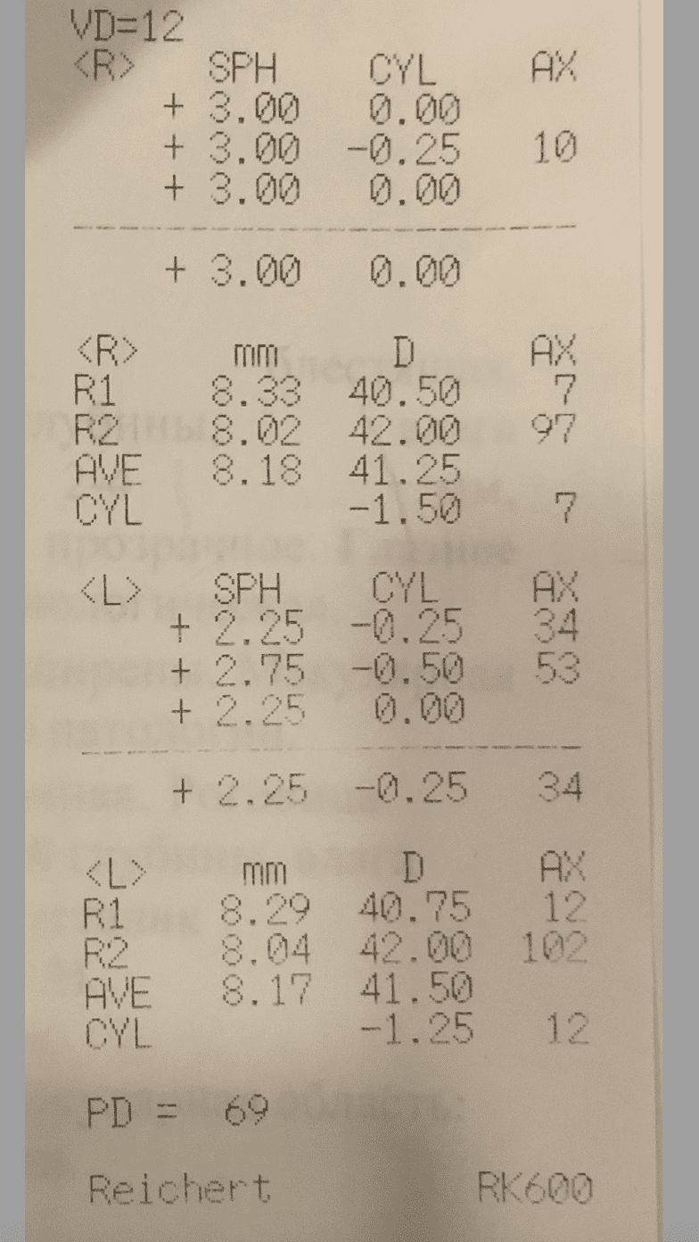

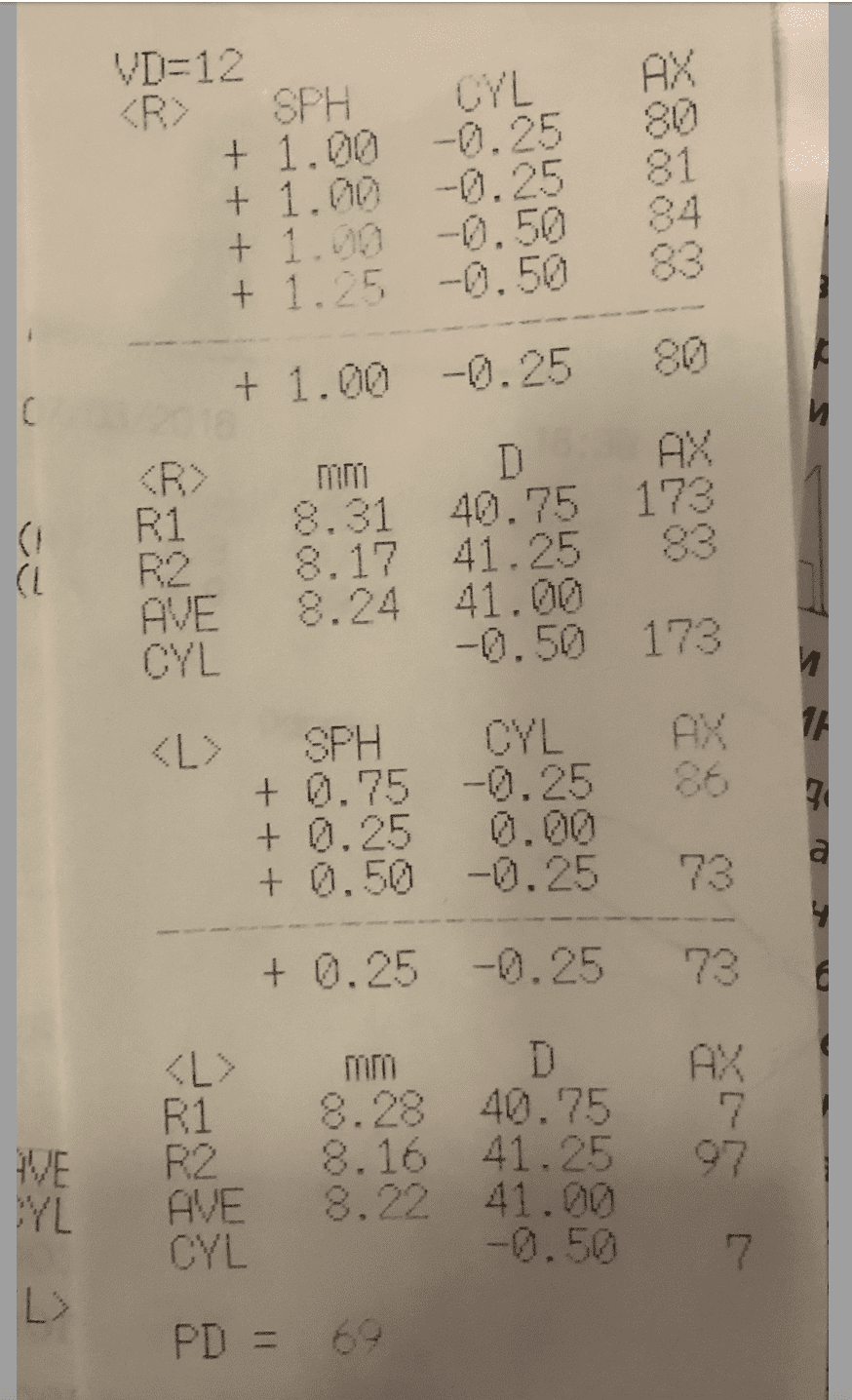

Добрый день!
Подскажите пожалуйста, сделал автореф пациенту без медмидриаза и с. Высылаю вам 2 фото до и после. У меня возник вопрос, почему так сильно изменилось значение роговичного астигматизма?
OD до медмидриаза R1 40.75 x173 после R1 40.50 x 7
R2 41.25 x 83 R2 42.00 x 97
cyl - 0.5 x 173 cyl -1.50 x 7
OS R1 40.75 x 7 R1 40.75 x 12
R2 41.25 x 97 R2 42.00 x 102
cyl -0.5 x 7 cyl - 1.25 x 12
Заранее спасибо за ответ и за ваши ролики)
Знімок екрана 2022-03-17 о 20.13.08.png (251.21 КБ) 12666 просмотров
Знімок екрана 2022-03-17 о 20.12.39 копія.png (195.5 КБ) 12666 просмотров
Re: Медмидриаз
Здравствуйте! Обратите внимание на все три измерения кератометрии до и после циклоплегии, они гуляют и очень сильно. Это исследование категорически не точное, надо делать топограмму.
