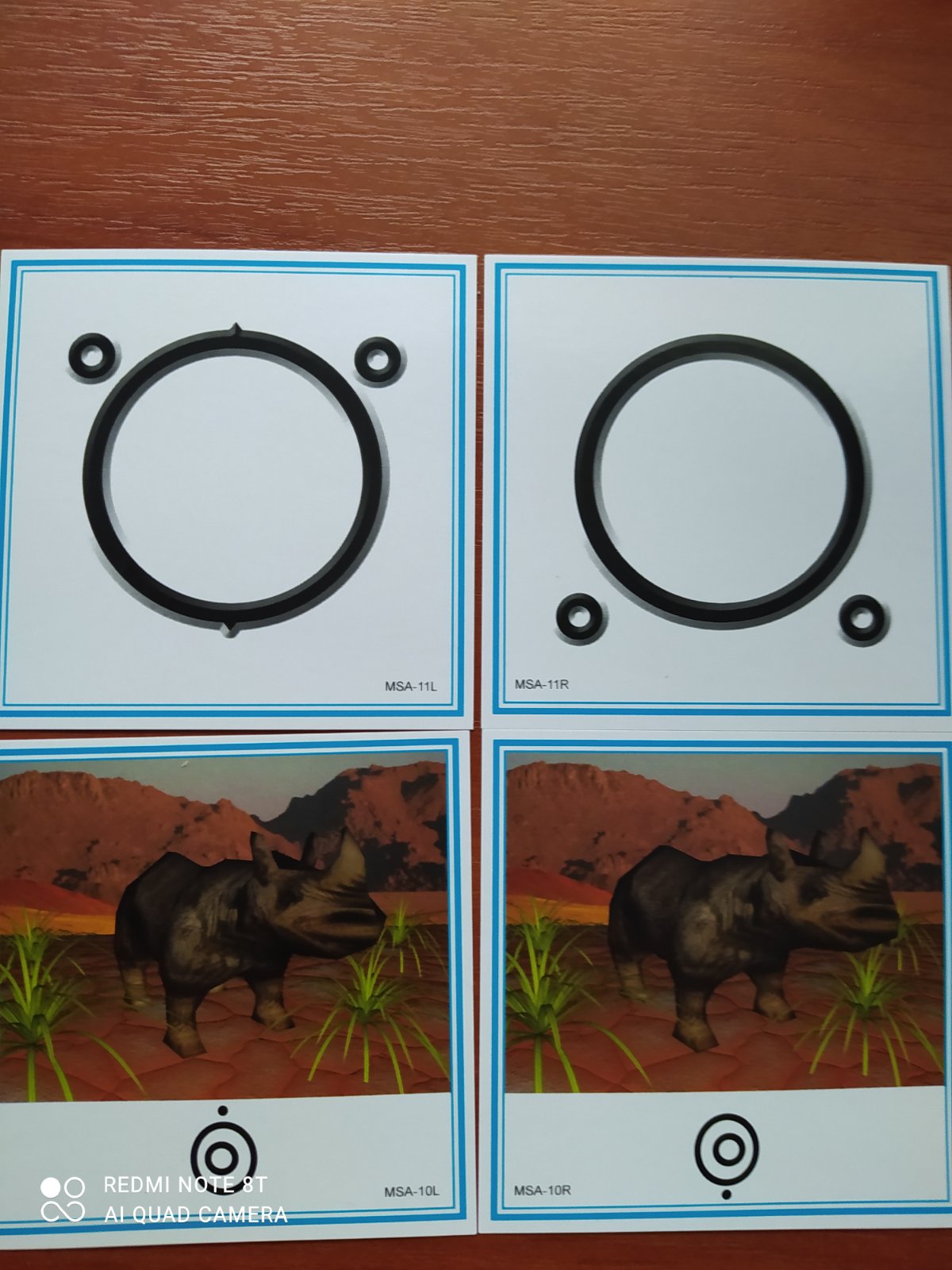

Здравствуйте, Наталия Вадимовна! Помогите, пожалуйста, разобраться с карточками к w стереоскопу. Занятия на карточках msa начинать с карточек msa11, затем msa 12,затем msa 13, и потом только после получения хороших результатов msa 1 и т. Д до msa 10? Правильно ли понимаю? В инструкции к стереоскопу эти карточки неописаны. Спасибо
Последний раз редактировалось Ангелина Вс сен 12, 2021 12:12 am, всего редактировалось 2 раза.
Re: Mirror stereoscop
помочь не могу, у каждого производителя свои карточки. Я не знаю, какое у вас оборудование, какого производителя и какой модификации. К приборам у вас должна быть инструкция.

Такой же как у Вас w- стереоскоп.Прибор, лицензированный, купленный на оригинальном сайте bernell. Инструкция краткая, описаны не все карточки .msa - стереокарточки. И почему - то более легкая,на мой взгляд ,стереомишень под номером 11 ( по сравнению с мишенями 1-10 ) нумерована большим по значению и очередности числом. Как правило, фьюжин -карточки нумерованы по очередности и сложности использования. начинать занятия по развитию стереозрения с карточки 11 , или №1?Спасибо.

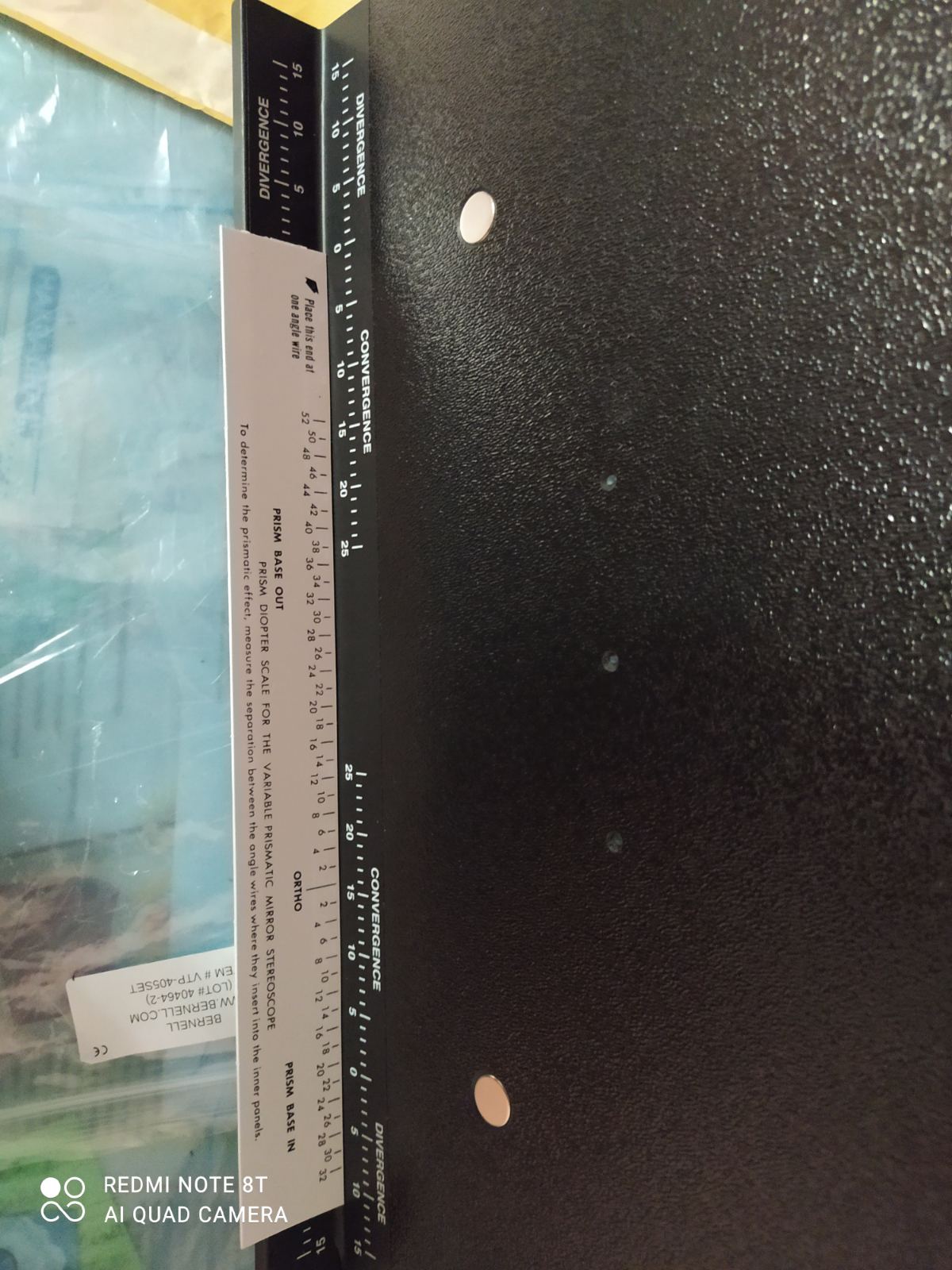

помогите , пожалуйста , почему линейка не соответствует шкале на мольберте?прибор лицензионный , оригинальныйю Перепробовала разные варианты размещения стереоскопа по шкале мольберта ( чтобы обе панели стояли на нулевых отметках , но при этом не получается ортопозиции, проверяла и с помощью , прилагающейся линейки и субьективным опытным путем).спасибо

касаемо первого - карточки не всегда пронумерованы по усложнению, порой, как и в этом примере, последняя карточка используется в качестве диагностики.
Линейка соответствует рабочему расстоянию, при котором следует проводить занятия. Масштаб зависит от настояния. 1PD=смещение изображения на 1 см на расстоянии 1 метра.

Спасибо большое! Смогу ли я найти более детальные обьяснения к работе с этими карточками в книге Ричмана, Крона?Стоит ее приобрести? Все- таки инструкция к стереоскопу- скуповата в плане информации, в сравнении с советскими инструкциями к синфу, макулотестеру, где очень детально описаны комплектация, схемы установки, есть рисунки ко всем комплектующим, и подробно описаны занятия на приборах. Работа со стереокарточками вообще неописана. Спасибо.
Я вам так что ты не скажу, но есть эта книжка точно не знаю.Принцип работы простое, начиная с периферийных отношений и потихонечку их усложняем добавляя центральные (более мелкие). Я могу вам по телефону (what’s up с видео) рассказать.
