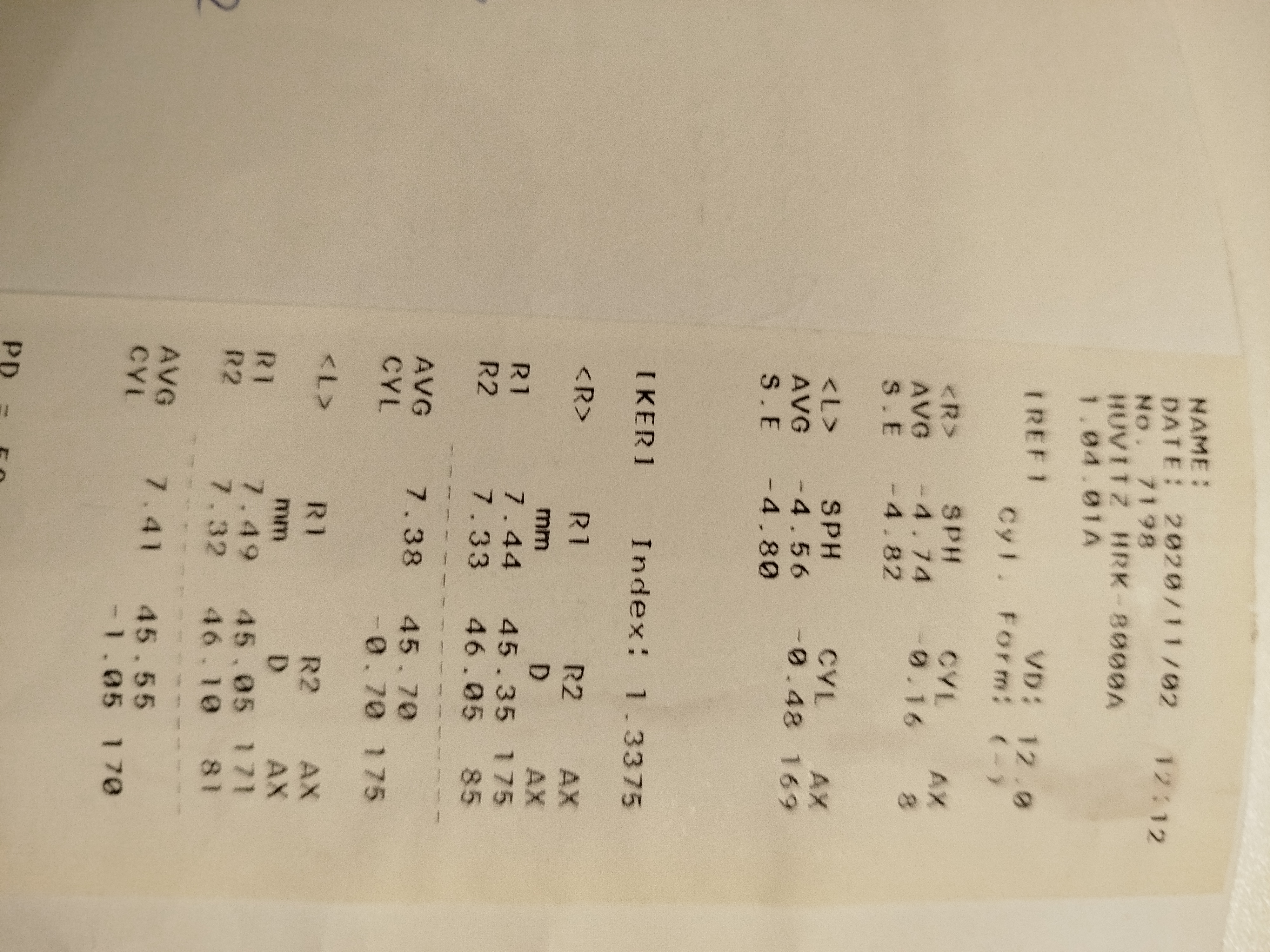

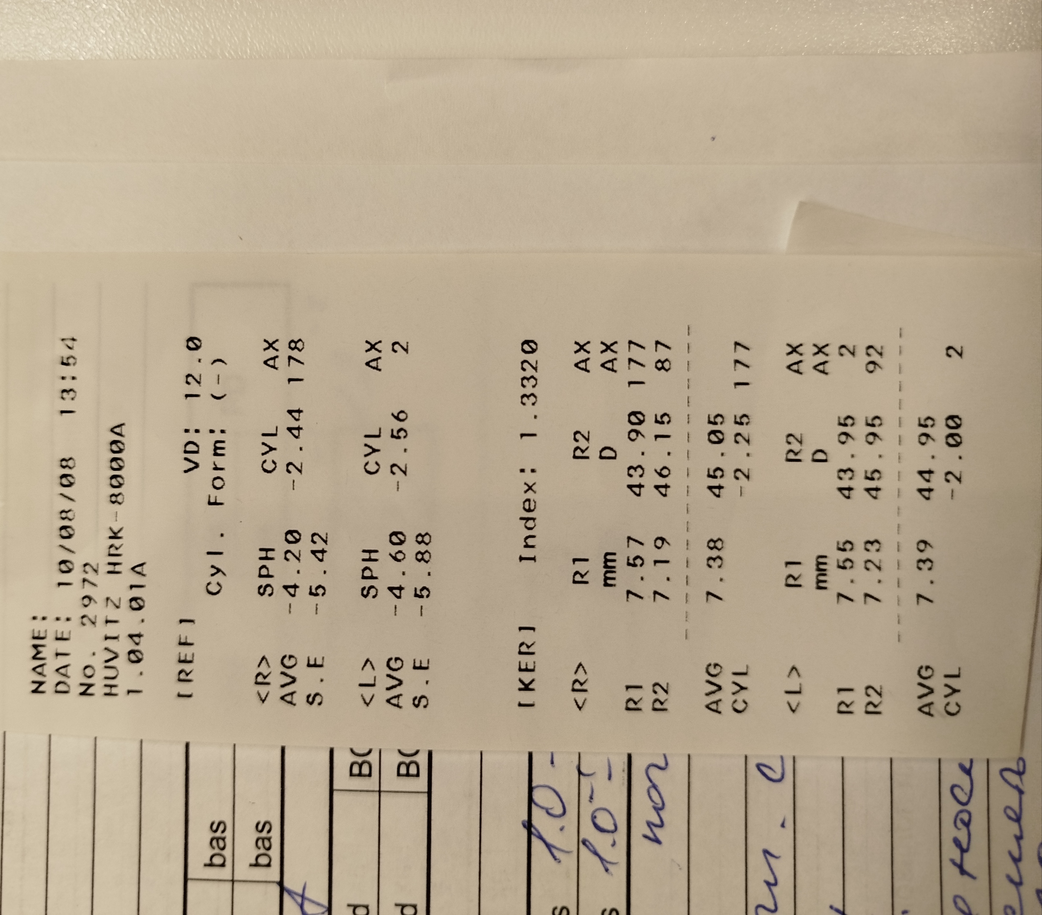

Здравствуйте,Наталья Вадимовна и коллеги! Хотела проконсультироваться: пациент ,мальчик впервые на приеме в 2020 году ,по авторефрактометру астигматизм 0,5 , пользуется мкл MiSight , сейчас по авторефу астигматизм -2.44/2.25 . У меня вопрос,может ли увеличиваться степень астигматизма без всяких заболеваний роговицы ,типа кератоконуса? На нашем топографе симметричная "бабочка",данных за кк нет.Направила на Pentacam пока.
Это с  2020 по 2024 год

Без патологии такого изменения быть не может. Я бы искала задний конус (конус по задней поверхности роговицы).

Спасибо,Наталья Вадимовна! Я их направила на Pentacam
