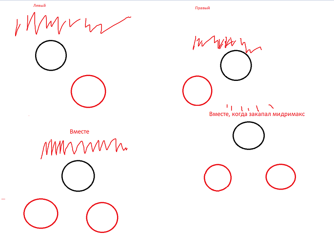

Насчет двоения (если присмотреться, то вижу как-бы 3 тени (вниз-лево, вниз-право, вверх). Тень вверх - самая заметная. При закапывании мидримакста через 5-10 минут очень четко становятся видны тень влево-вниз и вправо-вниз. Тень вверх становится наоборот менее заметной. Хочу уточнить, что двоение началось на 4-й или 5-й день. Неужели девиация может появиться так быстро на обоих глазах? (у меня монокулярное двоение). Также хочу сказать, что не могу подобрать очки на подборе (двоение не становится меньше). Подбирали очки мне в 6-ти оптиках разные специалисты. Ставили разные цилиндры и градусы, чуть ли не сам градусы себе крутил. Также хочу отметить, что испытываю какое-то странное чувство в верхних частях глаз. Немного похоже на давление(физическое). Раньше до новых очков двоения не было ни в очках, ни без очков. Когда глаза широко открываю - четкость тень и ее ореол увеличиваются (примерно как на картинке с кругами(красный - тень). Если помотать головой в разные стороны тень больше дрибезжит, немного смещается. Прикрепил результаты обследования и рецепты на очки. Кератоконуса нет. Глаукомы и т.д. тоже. Еще я проходил тесты на бинокулярное зрение в оптике. Видел все 4 фигуры. И буквы на красном и зеленом фоне были одинаково видны.
