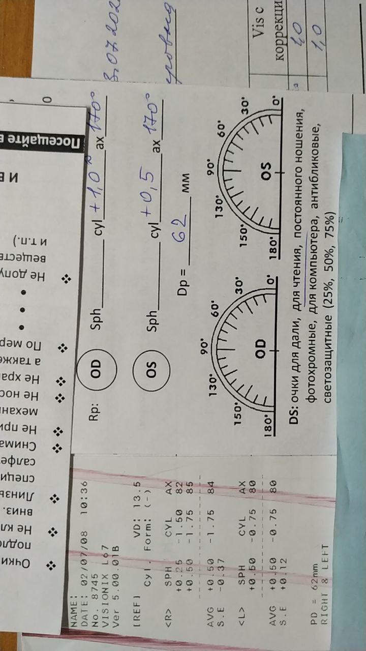

Здравствуйте. Носила очки с прогрессивными линзами для работы за компьютером, привыкания не было, сразу надела и было очень комфортно. После нового обследования выписали новый рецепт на плюсовые очки. Астигматизм небольшой в плане диоптрий, но в этот раз очки отличаются по диоптириям и осям. Были одинаковые линзы, теперь разные - одна сильнее, вторая слабее предыдущей. Привыкнуть очень тяжело, сильно устают глаза и дискомфорт. В пробной оправе всё хорошо, в очках нет. Перепроверяли несколько раз. В чем может быть проблема? Заранее благодарю за ответ.
Прилагаю исследование и рецепт.

Здравствуйте! Если мы предположим, что рецепт верный (а это точно не так, потому что цилиндр подбирается исключительно в минусовом значении), то причиной неадаптации может быть:
- отсутствие или не верная разметка оптических центров линзы
- неверный выбор дизайна линзы
- неверная вставка линз в оправу
- несоответствие оправы (посадка)
- внутреннее напряжение полимера (ошибка мастера сборщика оправы)
и пр.
Без очного визита причину выявить невозможно
