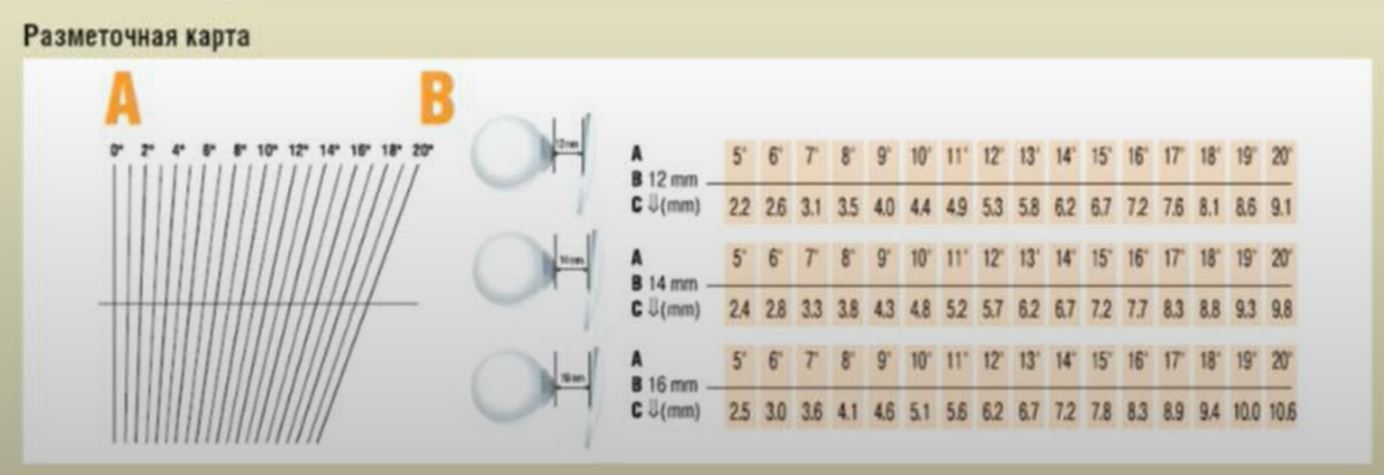

1) 99% оптик утверждает, что разметку по вертикали (в зависимости от пантоскопического угла и вертексного расстояния) смысла делать нет для монофокальных линз и ее не делают. Очки изготавливаются согласно рецепту.
2) В ограниченном количестве случаев, для монофокальных очковых линз предлагают сделать разметку вручную маркером для каждого глаза (т.е. попеременно закрывая глаз), прямо смотря на консультанта то в левый, то в правый глаз. Полученная точка является оптическим центром для вставляемых линз.
3) В интернете нашел информацию, что после разметки оправы по методу, описанному в п.2. необходимо полученную точку сместить вниз в зависимости от пантоскопического угла и вертексного расстояния, это и будет лучший вариант для оптического центра монофокальной линзы. У Hoya имеется даже таблица, насколько нужно смещать эту точку. В московских оптиках, разметку по такому варианту не встречал.
Имеется ли существенная разница между этими методами для монофокальных линз с цилиндром, каким образом осуществляете разметку в вашем центре? Спасибо!
