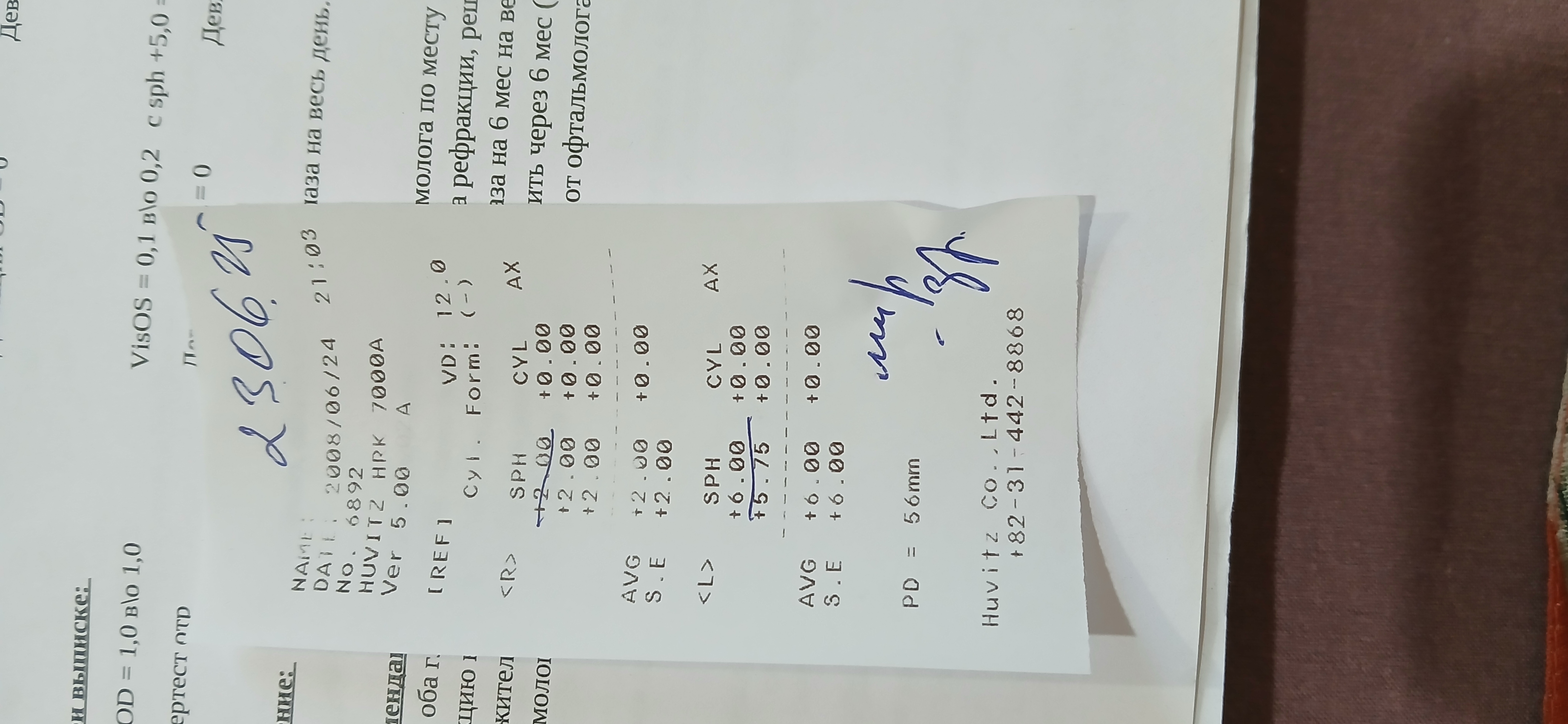

- Последние показания июн 25
- 20250730_093433.jpg (3.85 МБ) 1399 просмотров

В первую очередь при амблиопии необходима полная и постоянная коррекция зрения. Дале отвечаю по пунктам:
Гиперметропия +3.00 и +6.00 не изменить.
На сколько возможно повысить остроту зрения при ПРАВИЛЬНОМ ведении пациента зависит от пластичности мозга и от усердия пациента при проведении визульной терапии (ВТ).
Окклюзия назначается в крайних случаях и исключителен в рамках ВТ, когда пациент наблюдается 2 раза в неделю.
Рекомендую обратиться к специалисту по бинокулярным нарушениям очно.
