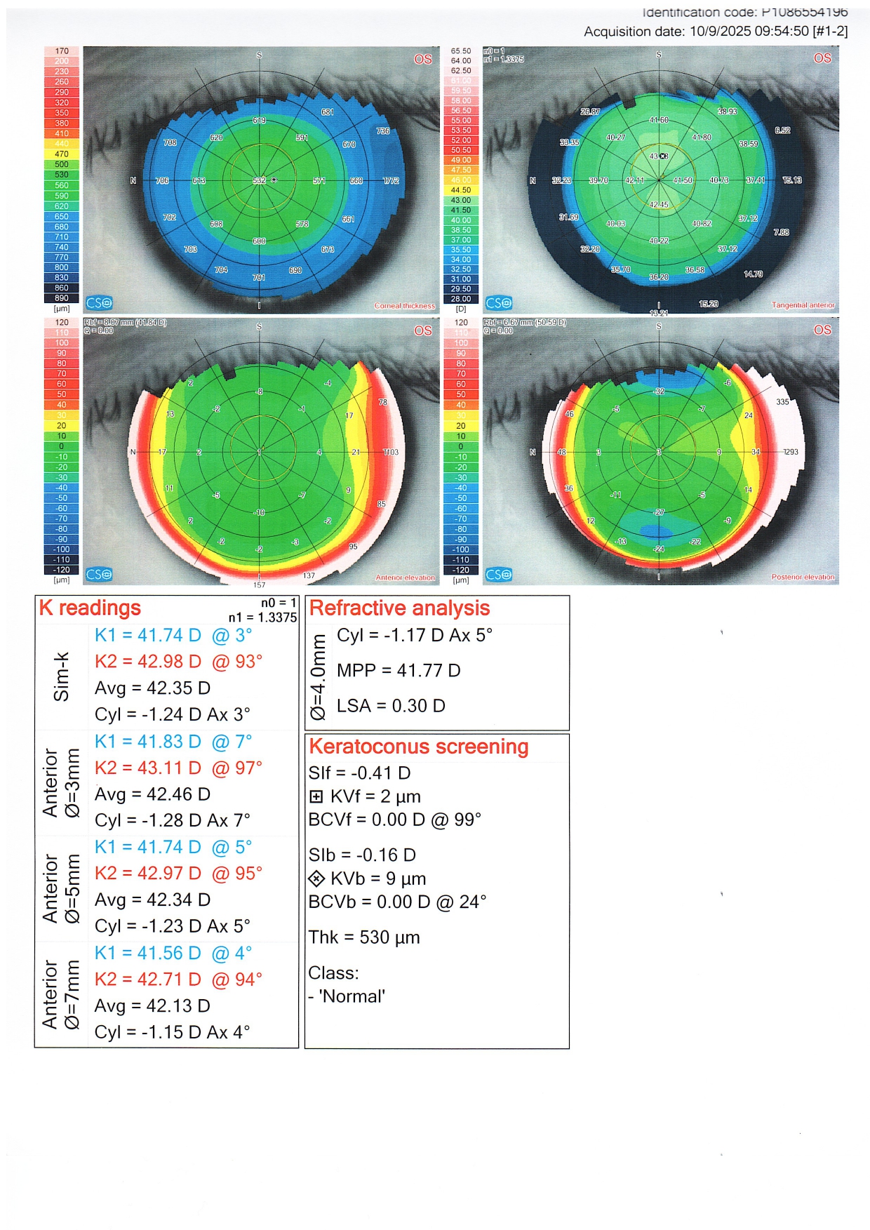

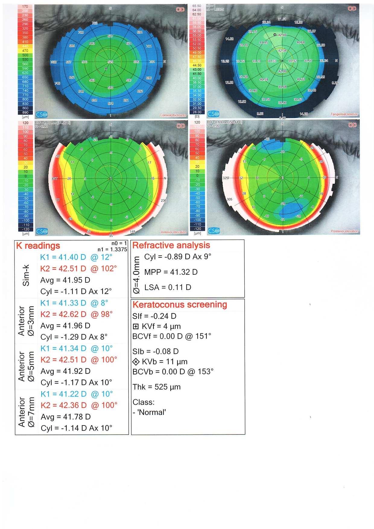

Если диплопия монокулярная, то причиной не может быть косоглазие. Если патологии исключены, то скорее всего это астигматизм. Вы делали топограмму роговицы и исследование на Шаймпфлюг-камере?

Топограмму делал. Прикладываю. За это время ещё и щитовидку проверил. Ничего не нашли. Видимо, у меня какой-то сложный астигматизм.
P.S. В контактных линзах с теми же -0,75 на оба глаза, картинка до конца не сходится. Мыло мыльное. Нет резкости.
