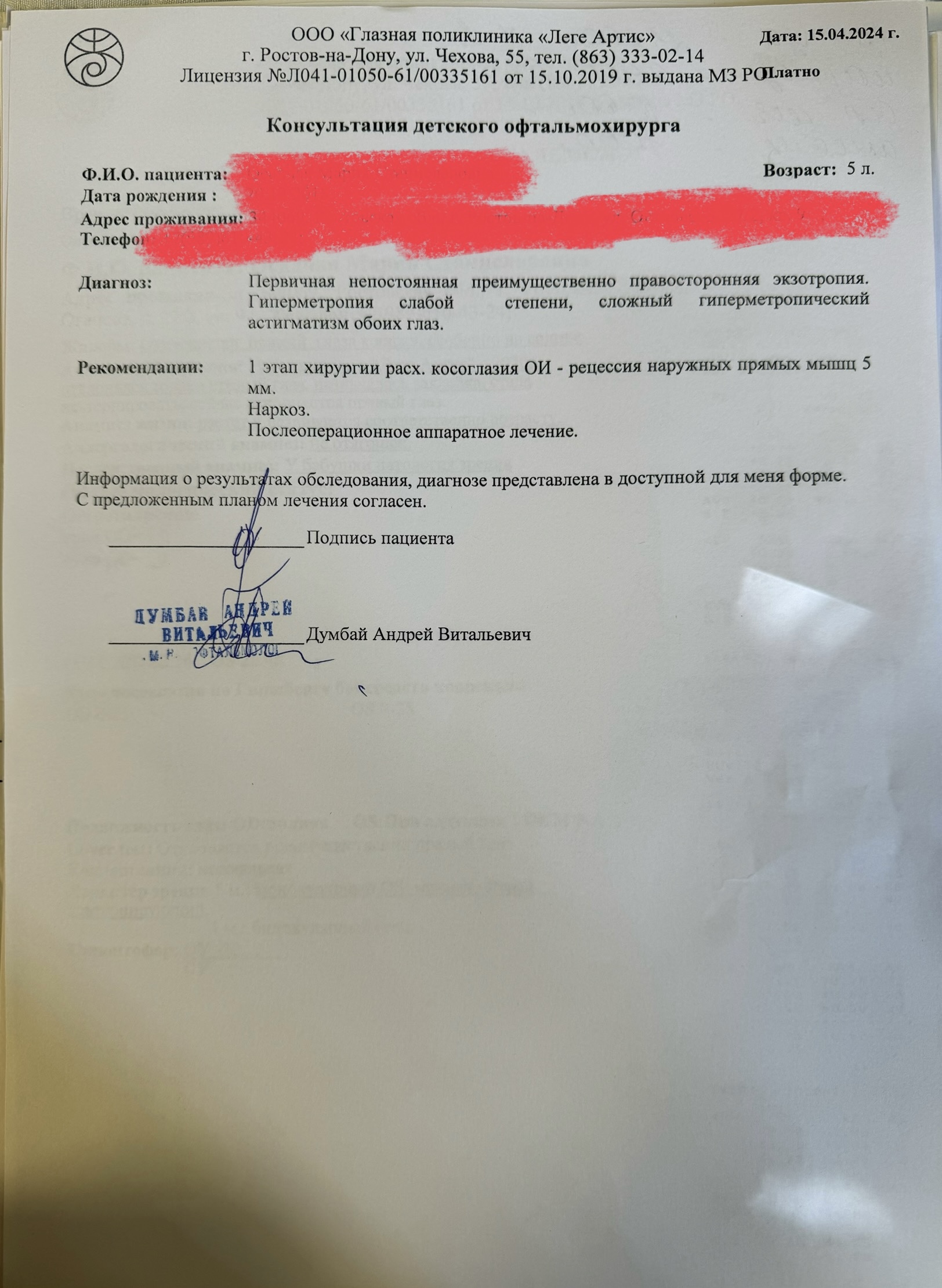

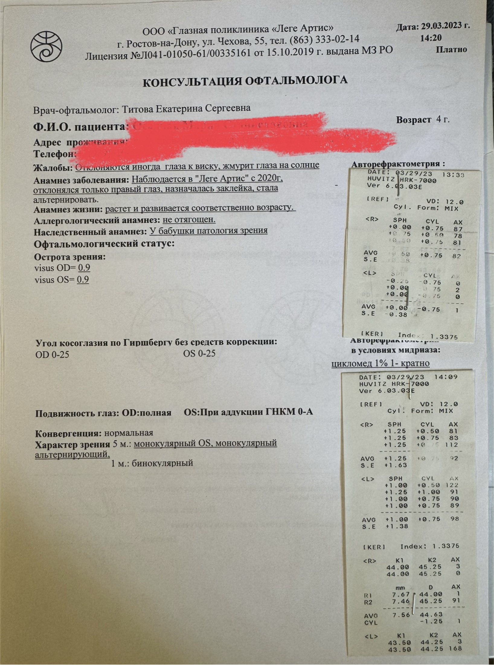

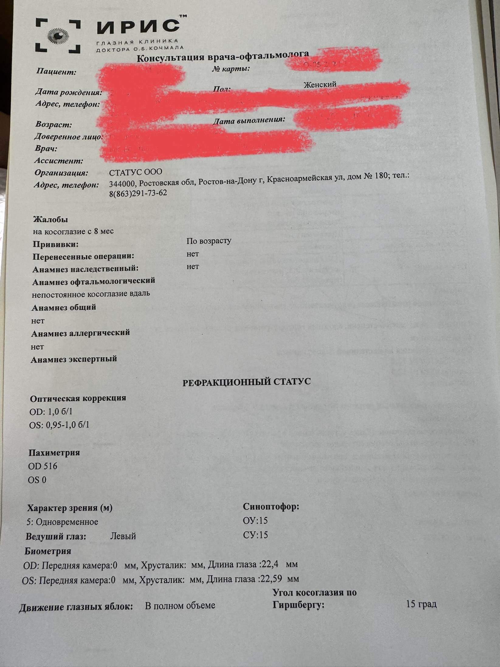

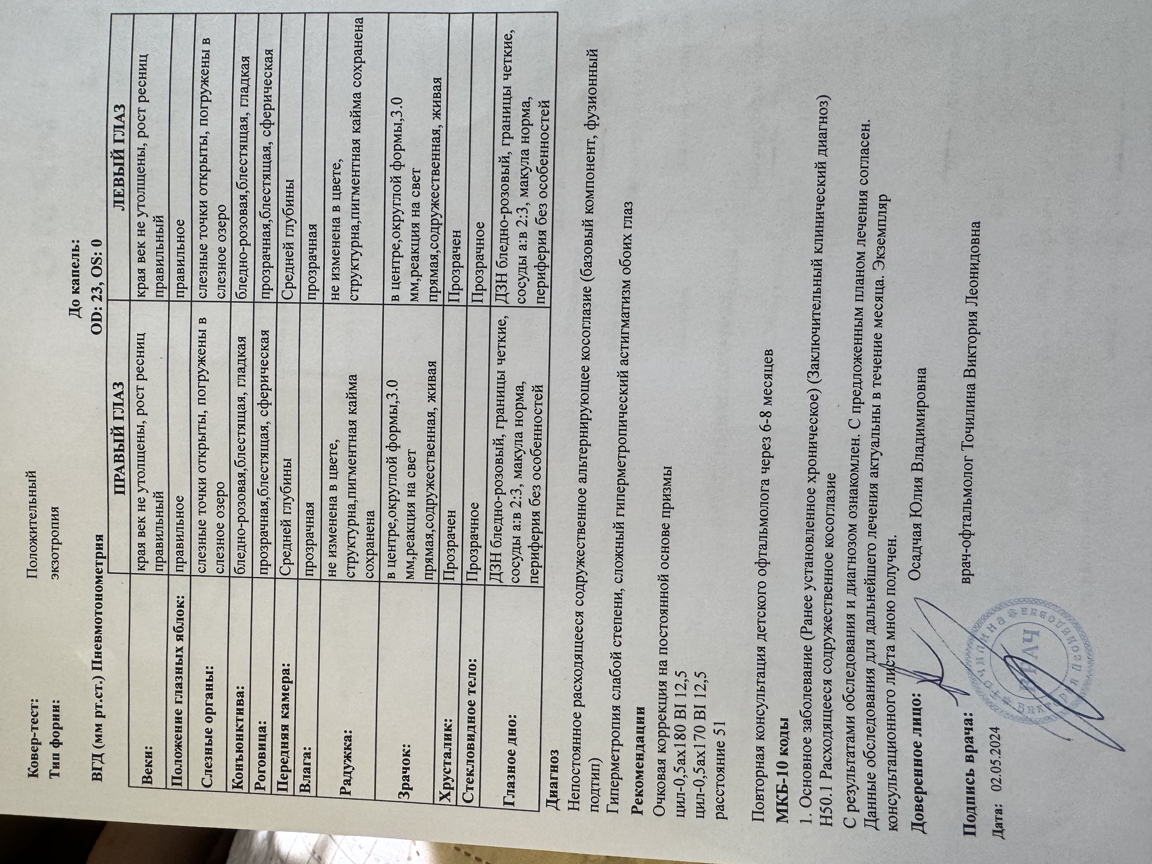

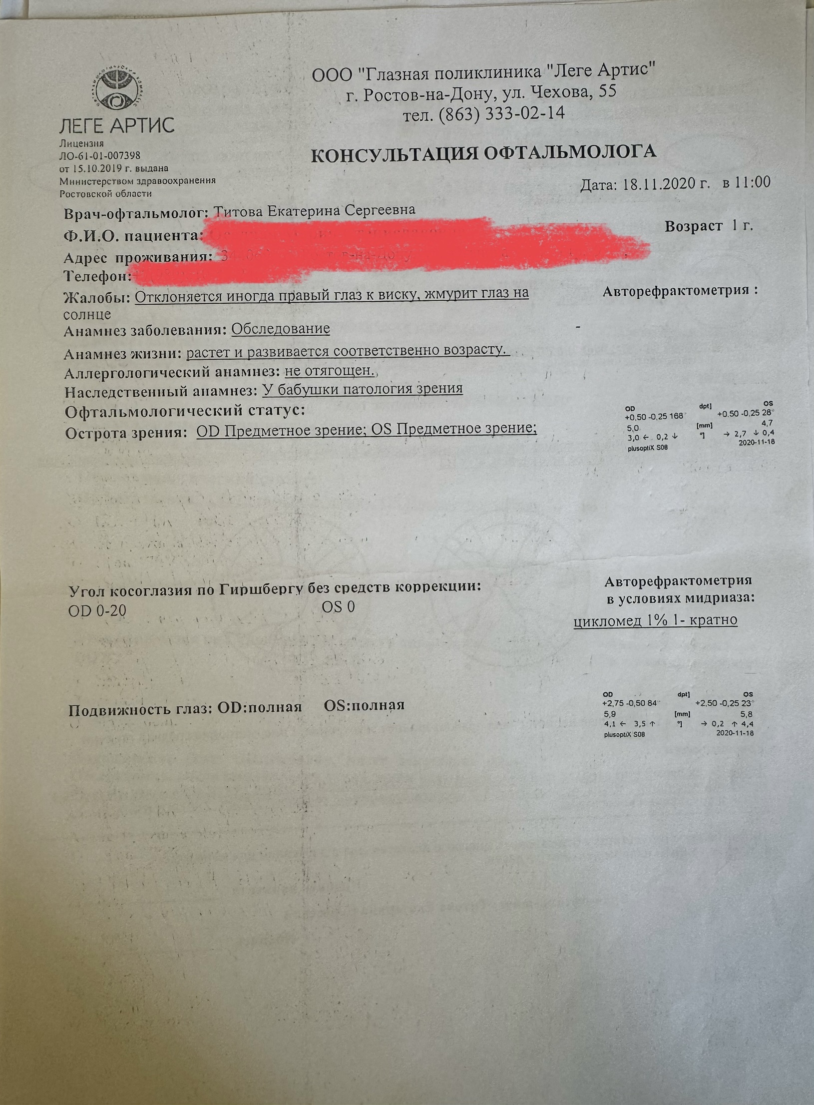

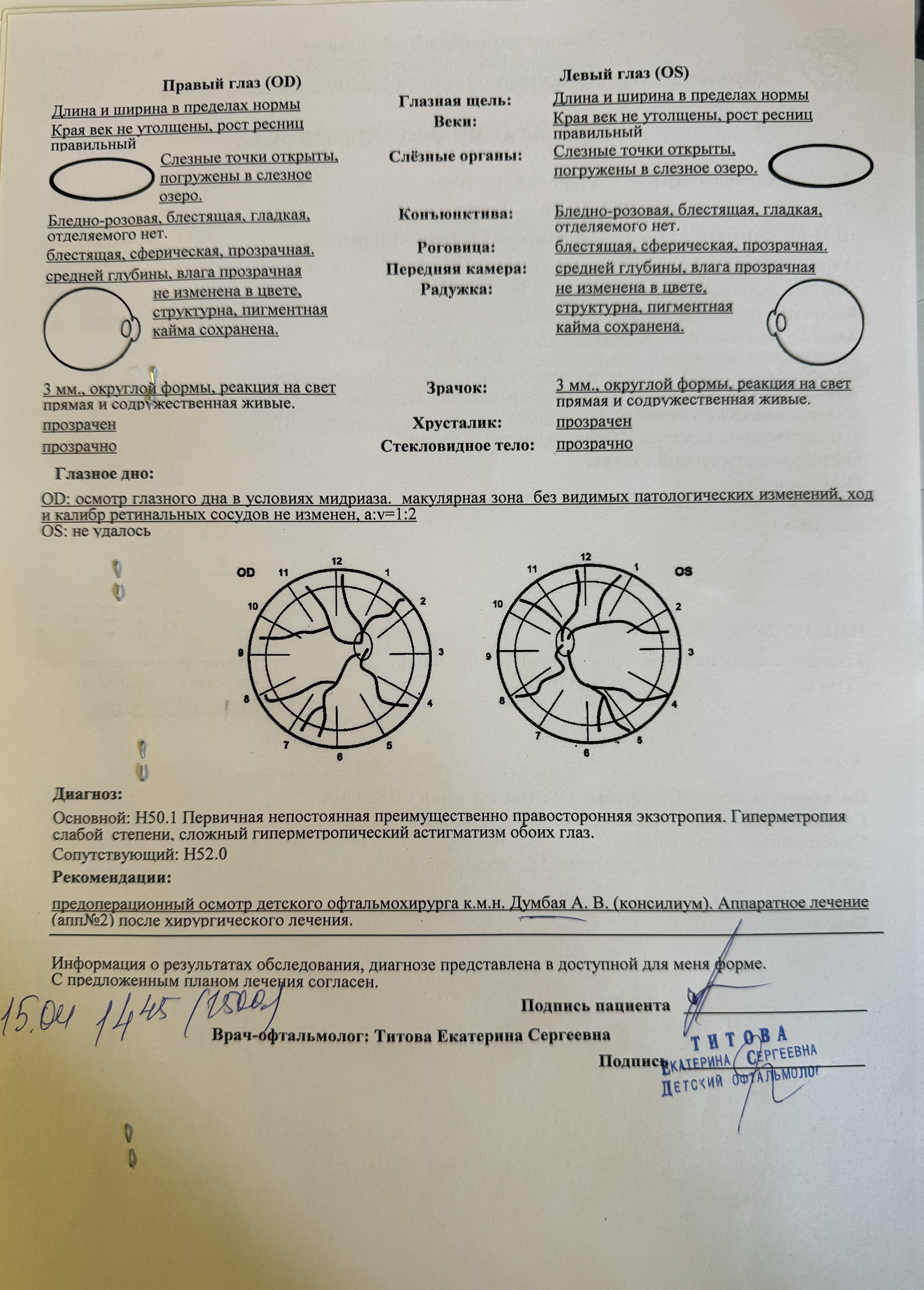

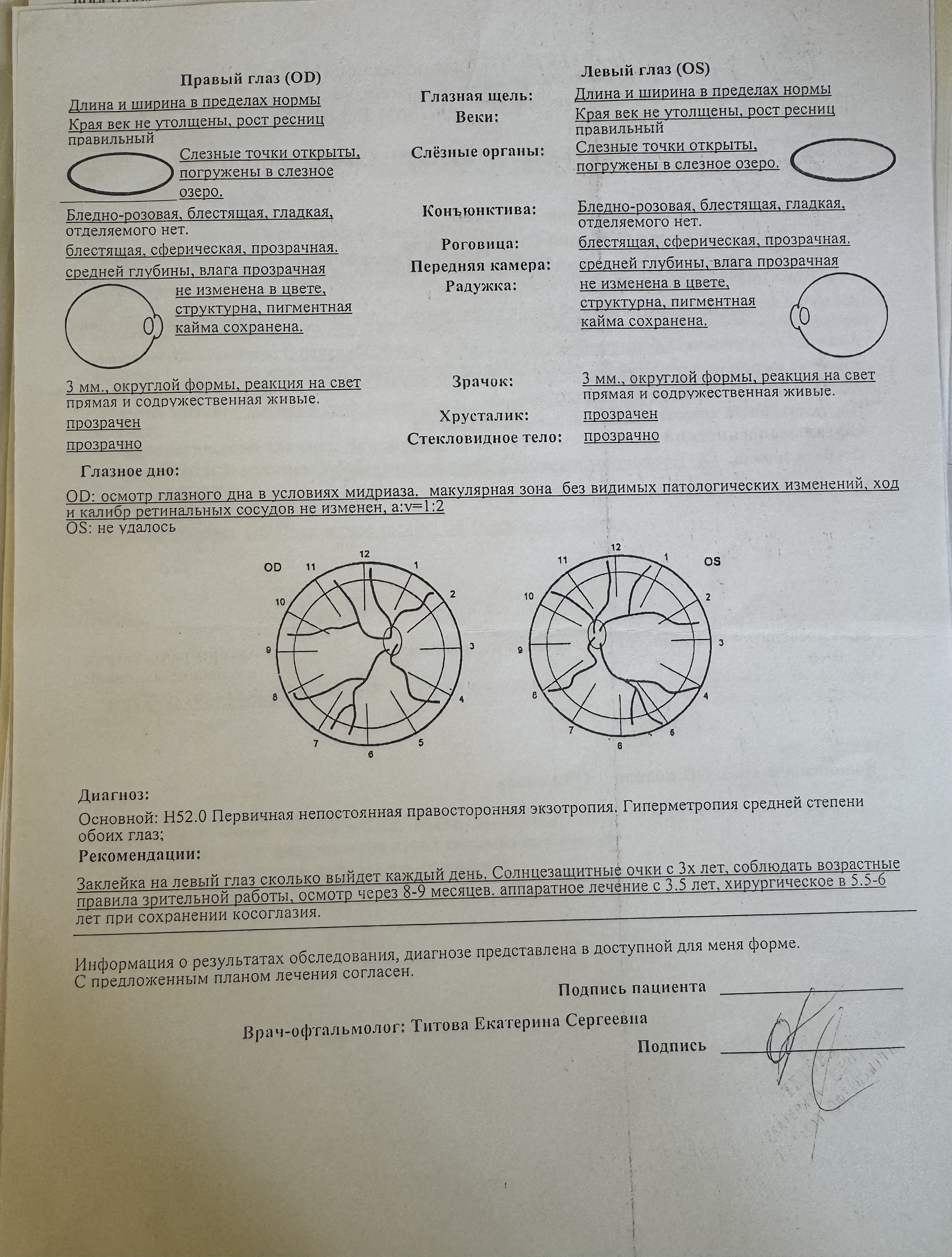

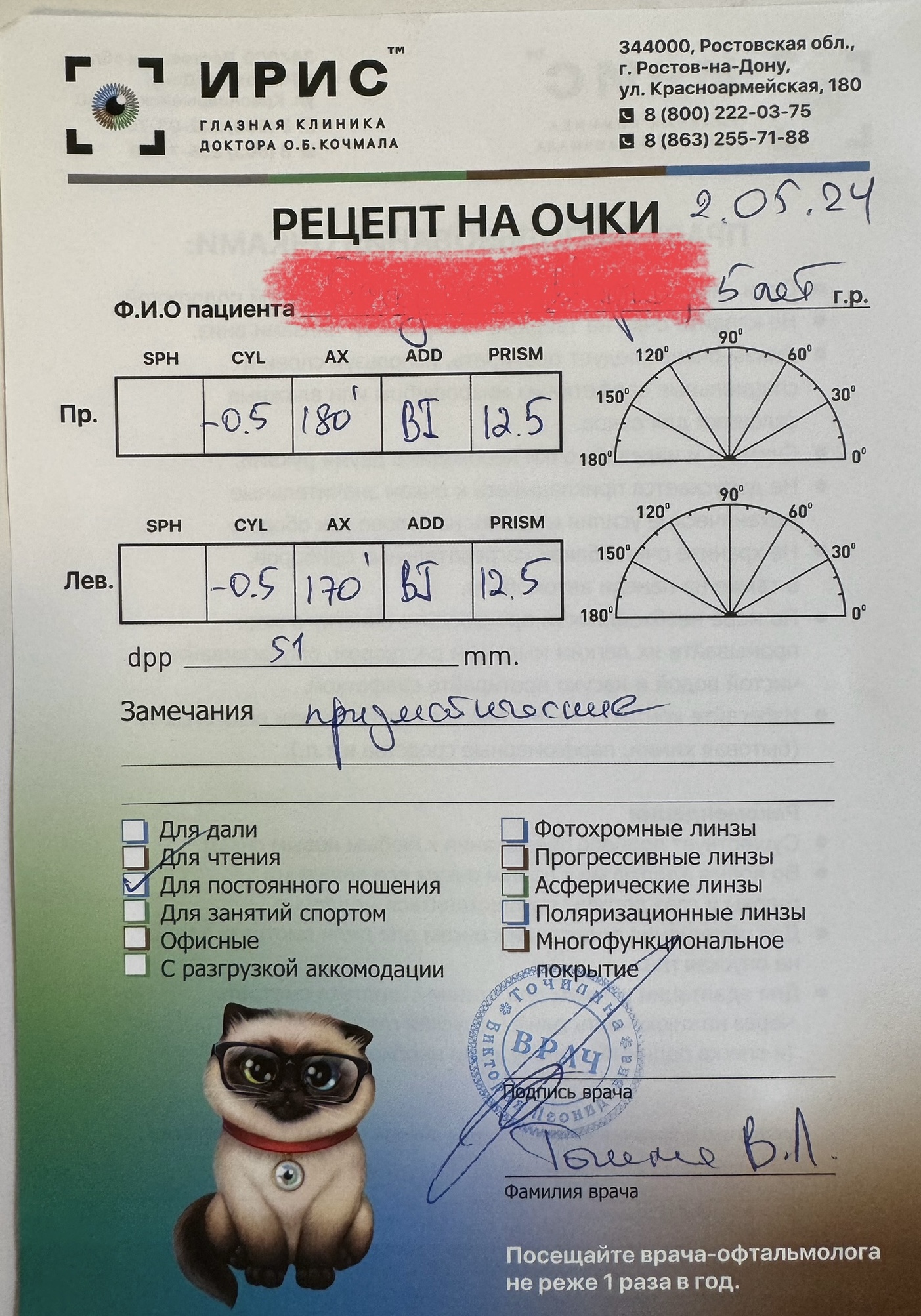

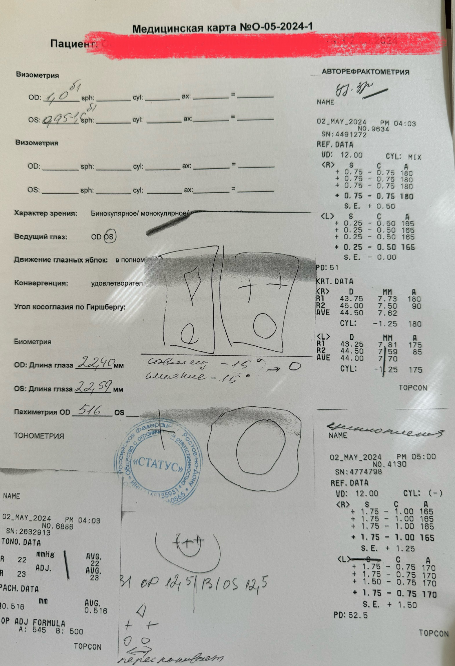

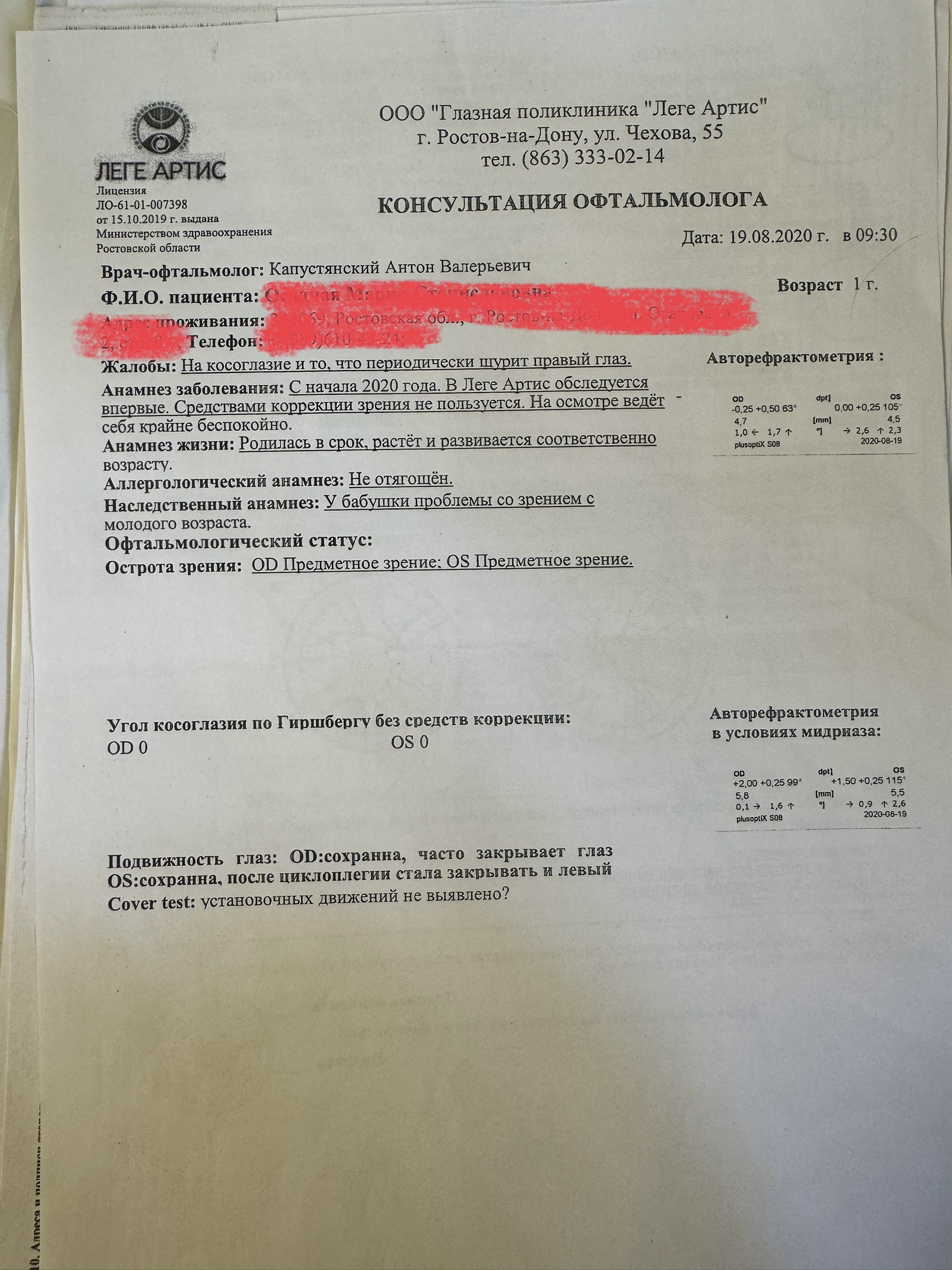

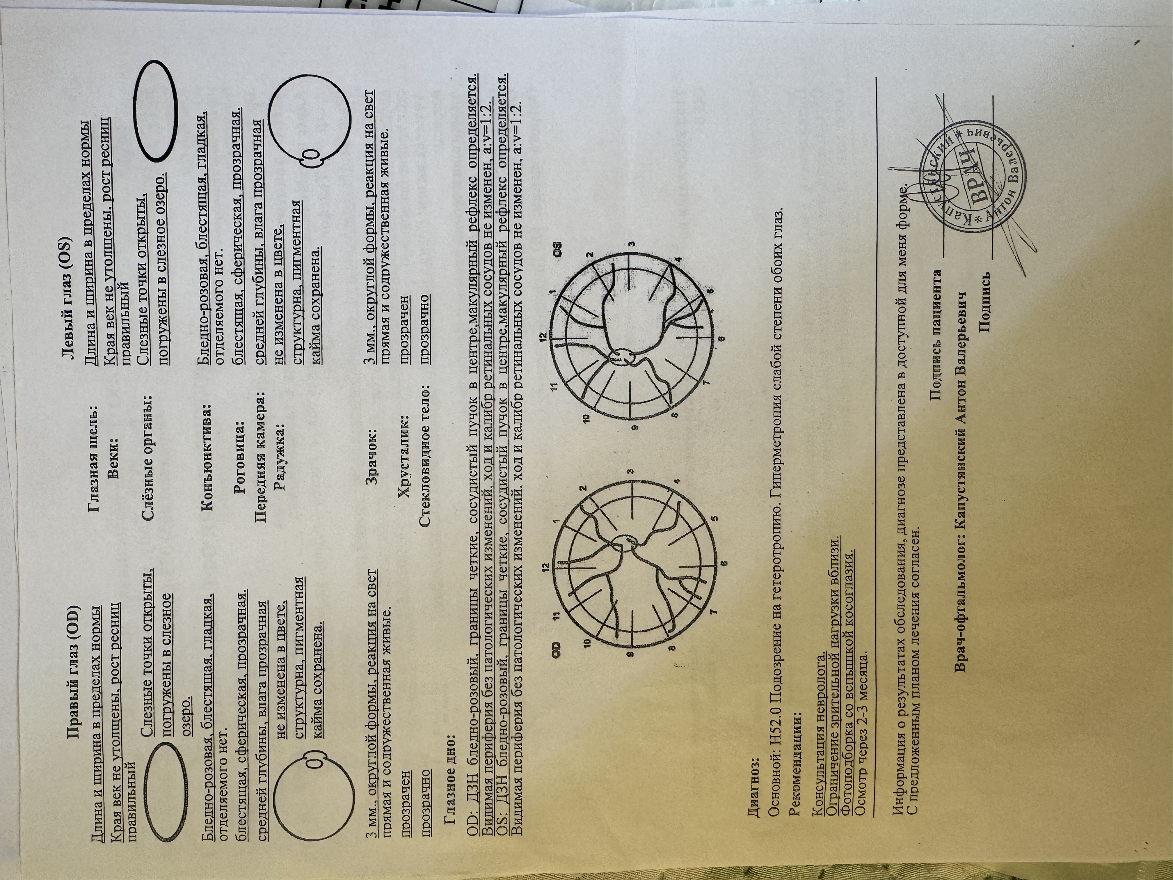

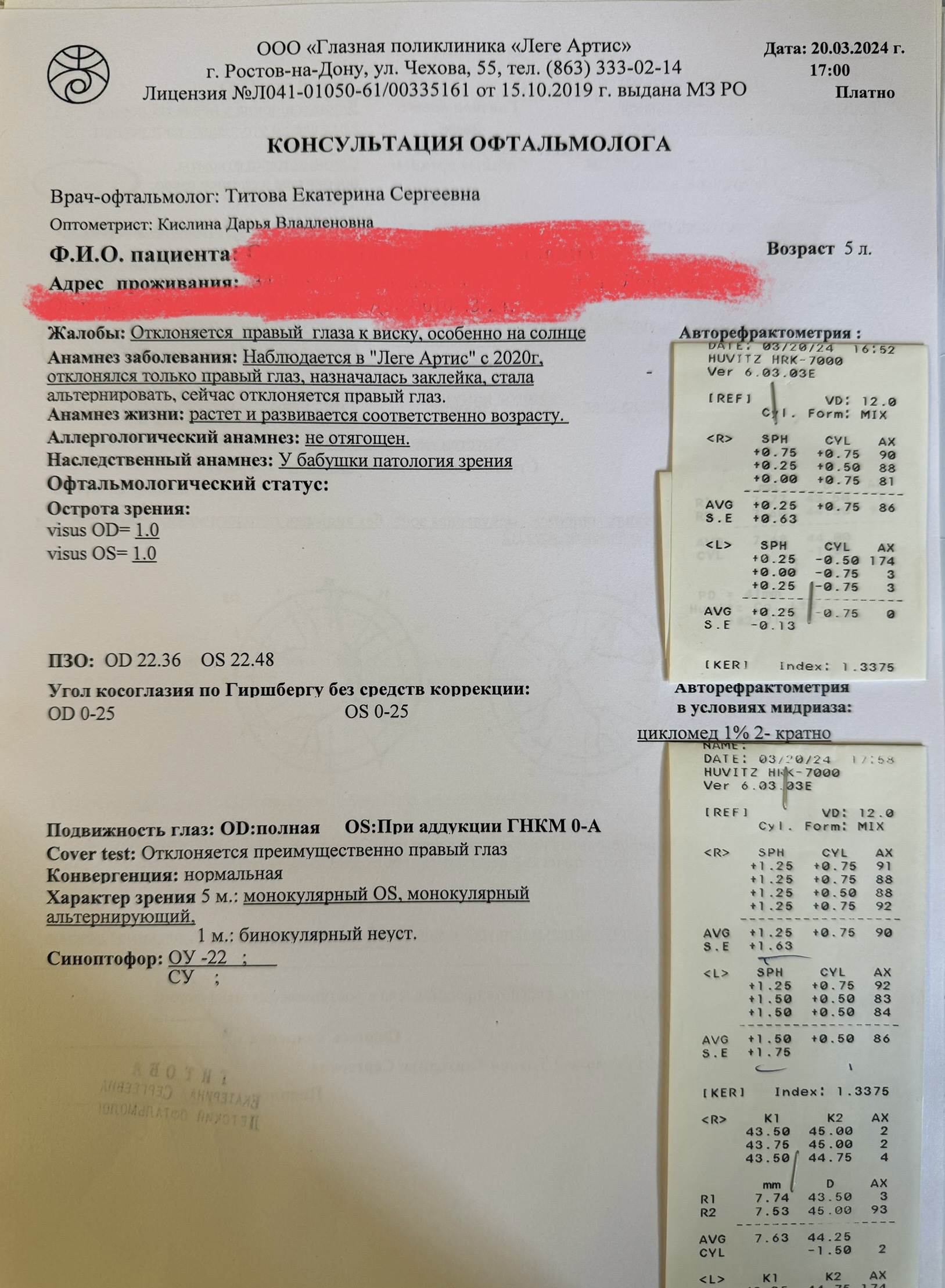

Здравствуйте, очень нужна Ваша квалифицированная помощь! У моего ребенка косоглазие. Мы живём в Ростове-на-Дону. Ребенку 5 лет. Нам провели обследования в 2х клиниках Ростова и при схожих диагностических выводах дали абсолютно противоположные назначения: в клинике Леге артис хирург-офтальмолог назначил операцию, как можно скорее, не откладывая (при этом очки и аппараты нам ни разу не назначали, мол это не поможет), а в клинике Ирис - назначили призматические очки, сказав, что реально попробовать исправить очками. Очень не хотим операцию и просим Вас сориентировать нас, можно ли исправить ситуацию очками. Единсвенное, что смущает, это то, что косит глазик редко, в основном когда смотрит вдаль. А так, практически всегда глаза смотрят ровно, и сможет ли ребенок с правильным положением глаз носить призматические очки с такими немалыми градусами… Очень просим помочь!

Оперировать можно только после адаптации к полной коррекции зрения и только если визуальная терапия (ВТ) не дала должного результата. Более того, при непостоянном косоглазии ВТ с большой долей вероятности даст хороший результат.
При разном углах косоглазии (даль/вблизи) призма назначается только для разных расстояний разная и вообще назначается при двоении.
У ребенка (судя по авторефрактометрии – распечатка от прибора) есть плюс вдаль, который был проигнорирован в рецепте. В выписках нет полноценных результатов тестов на бинокулярность – их или не проводили или не указали результат.
Рекомендую обратиться к специалисту, который занимается бинокулярными нарушениями.
