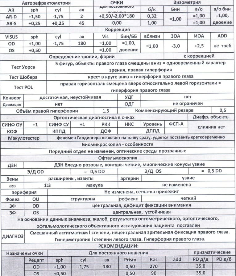

Здравствуйте, Наталия Вадимовна!
Хотелось задать два вопроса,
1) Мнения Врачей офтальмологов разделились, нужны ли призматические очки для исправления небольшого градуса (2-3) отклонения при гиперфории.
2) Более 6ти недель наблюдаются головокружения в данных подобранных очках, это нормальное явление? Коррекцией не пользовался ранее.
Файл во вложении.
Заранее спасибо.

Сколько фиксационная диспаратность вертикальная при зрении вдаль и вблизи?

Добрый день! 1.5 диоптрии, 3 градуса и близи и вдаль.

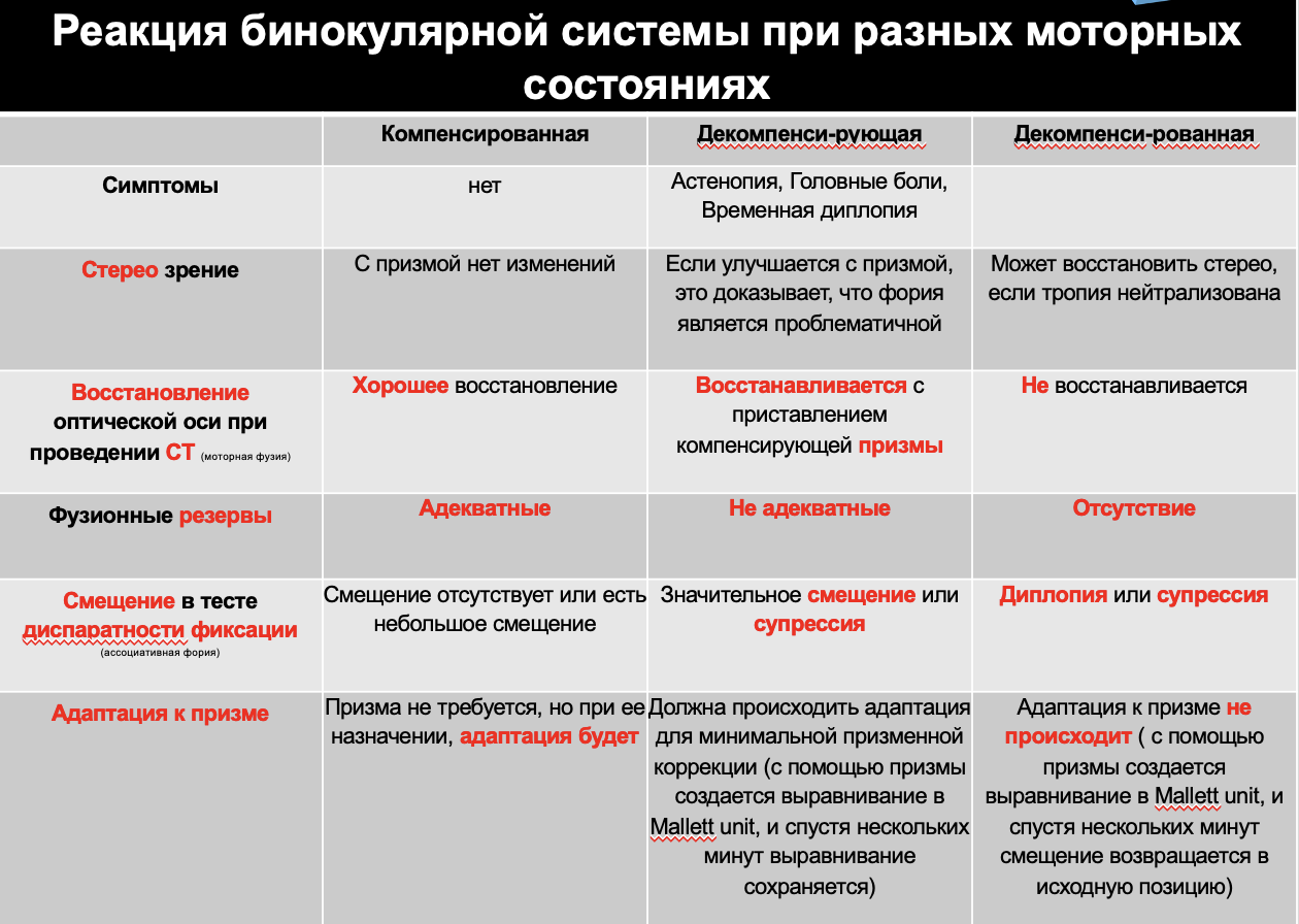

1) Призма назначается при декомпенсированной (в отсутствии скотомы супрессия) и/или
2) Это не нормально. Скорее всего коррекция подобрана не верно или дизайн линз выбран не правильно или проблема с посадкой/установкой линз в оправу.
