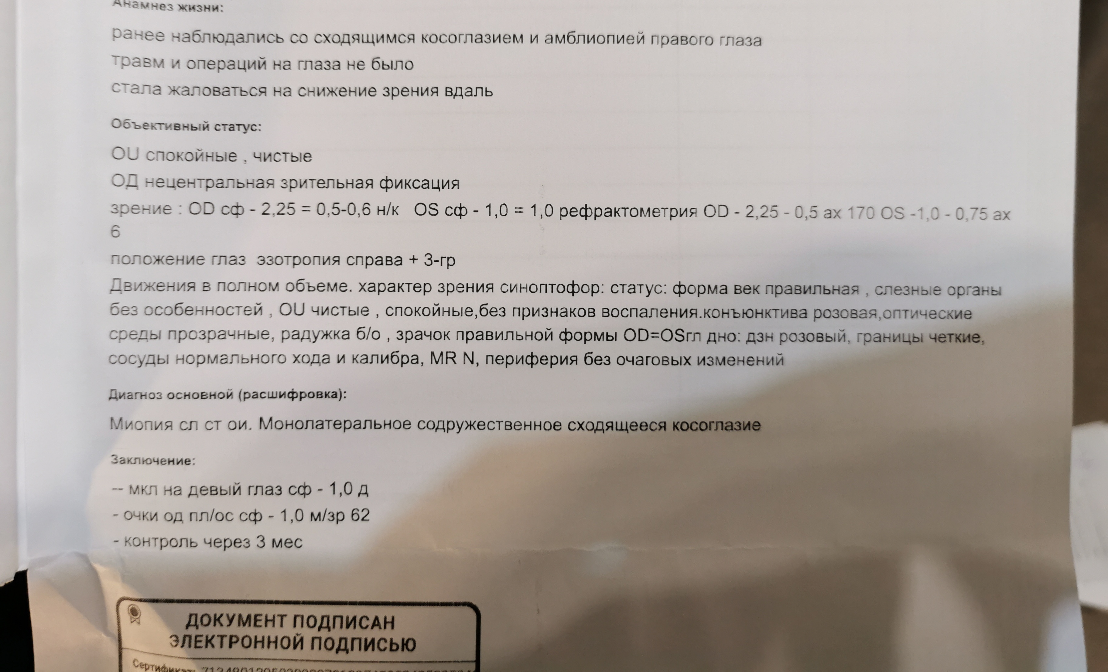

Здравствуйте! Прошу помочь разобраться в назначении подростку, девочка, почти 15 лет. С детства сходящееся косоглазие, угол отклонения до 5 градусов, внешне не видно, водила по окулистам, так как сама имею тот же диагноз. Коррекции не было, очки выписывали в районной поликлинике, в республиканской отменяли.
В 13-14 лет стала жаловаться, что плохо видит вдаль. Пошли к окулисту, чтобы наверняка правильно назначили, взяли направление в республиканскую.
Осмотр прикладываю. Назначили линзу на один "здоровый глаз".
Ребенок, не поняв, случайно одела линзу на правый ленивый глаз, потом переодела на левый, и при этом ей комфортнее с линзой на ленивом глазу,. На одном здоровом говорит что слишком большая разница и очень тяжело смотреть. Попробовала одеть на оба глаза - так тоже комфортно.
Однако, как я поняла по словам окулиста, коррекция одновременно обеих глаз может привести к усилению косоглазия (сейчас внешне не видно).
На прием повторно не попасть.

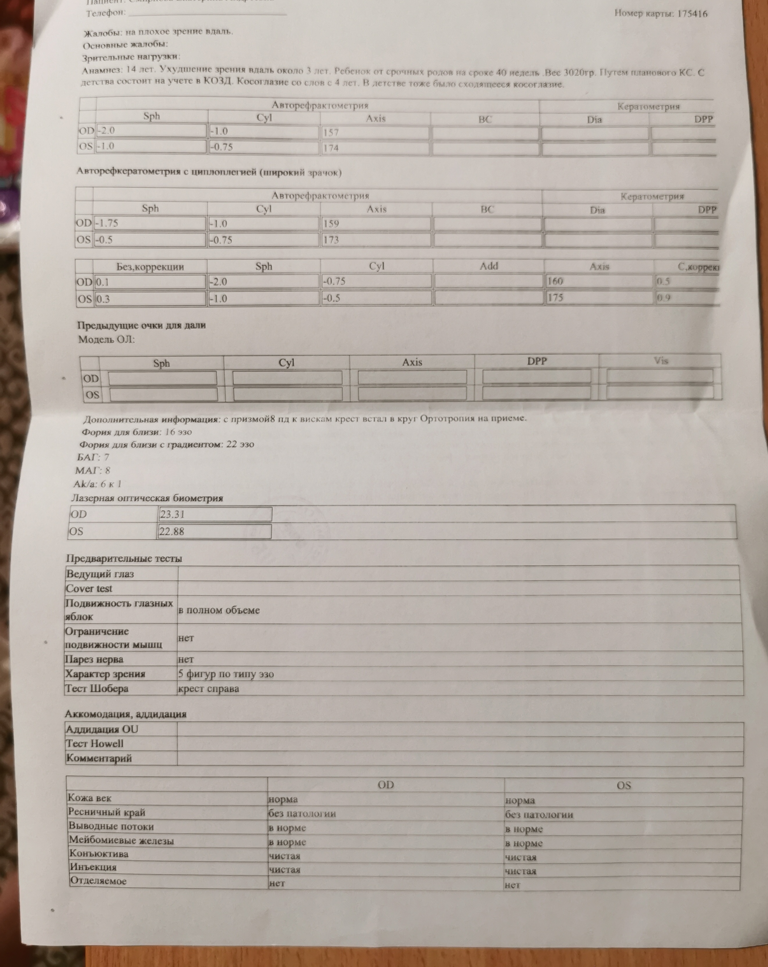

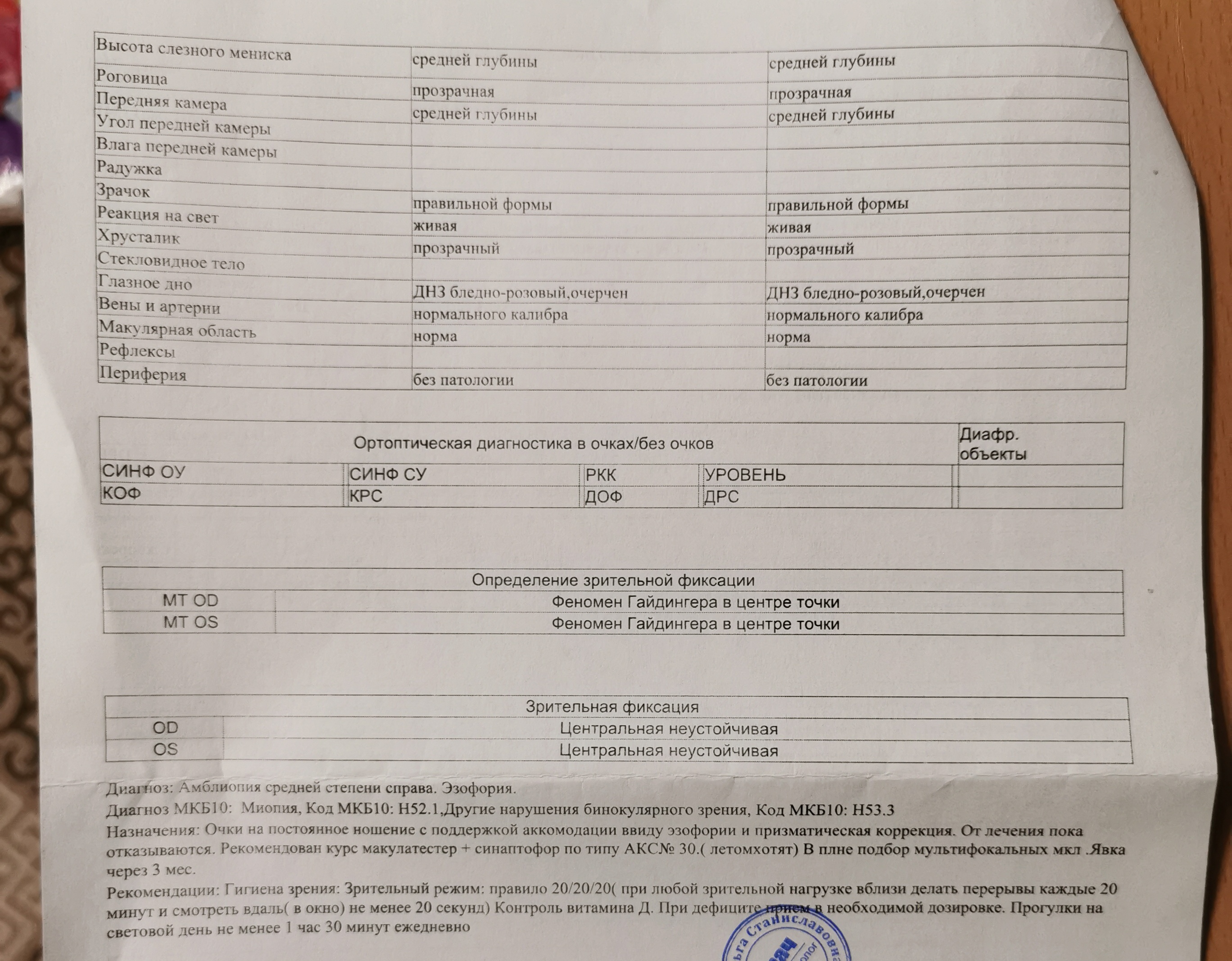

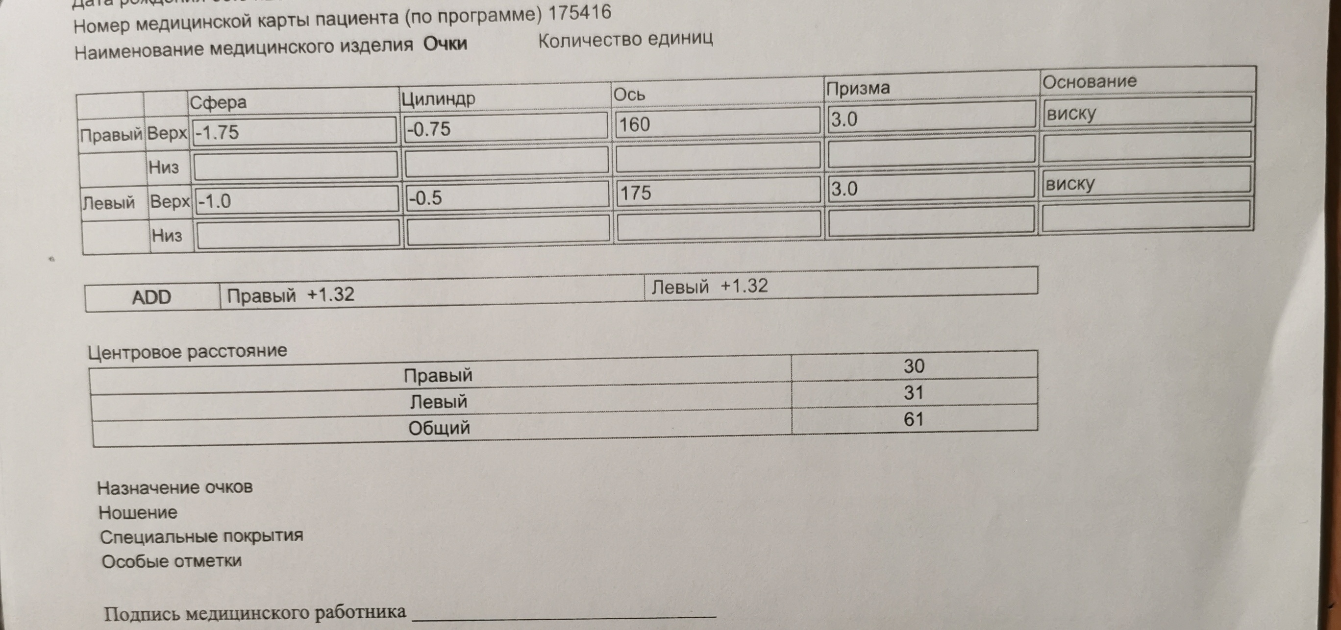

Пошли в мед.центр за вторым мнением, и все стало ещё сложнее.
Со слов окулиста платного центра, "условно ленивый" глаз слишком хорош, чтобы взять его и бросить. Он отлично с призмами сводит картинку воедино, он корректируется до 0.6,
Ее предложение - на три месяца мультифокальные очки с призмами, на постоянное ношение, исключая спорт (на спорт одевать одну линзу на здоровый глаз или вообще ничего не одевать). Через три месяца, когда мозг "поймет", как сводить картинку воедино, переход на мультифокальные линзы в школу и на спорт, дома - очки...
Но меня смущают такие разные назначения. И у вас в темах читала, и насколько я поняла, включив второй глаз мы добьемся двоения, но не факт, что в будущем сможем добиться целостной картинки. И я так поняла, что можем поиметь больше проблем, чем результата...
Прокомментируйте, пожалуйста, как правильнее поступить?
Сама я с таким зрением (амблиопия+миопия) ношу очки на оба глаза -1 всю жизнь с 25 лет....Никак они мне не мешают жить....
Заранее спасибо!
Первое фото - назначения ДРБ
Второе-четвертое - платного центра

Re: Амблиопия и косоглазие коррекция у подростка
В ваших выписках нет полноценный информации о состоянии бинокулярной системы пациента. Я предполагаю, что ВСЕ необходимые тесты не проводились.
Что точно необходимо, так это полная постоянная коррекция зрения обоих глаз и полноценное исследование бинокулярности. Возможно требуется призма (наверняка, исходя из данных платной клиники) и скорее всего (если призма даст фузию) визуальная терапия.

1) Да, врач говорила про призмы. Очки сразу нужно заказать и носить, или сначала искать, где сделать тесты на бинокулярность?
2) Не получится ли так, что "ленивый" глаз мы включим, а двоение не сможем устранить?
3) Ребенок занимается спортом, где в очках играть невозможно. Линзы нужно одевать на один глаз или на оба? Врач говорила про мультифокальные линзы. Возможно ли их применение в нашем случае?

Отвечаю по пунктам:
1) Без проведения тестов на бинокулярность призму подобрать невозможно
2) Это должен определить специалист при из пункта 1
3) На этот вопрос можно ответить только после очного приема
