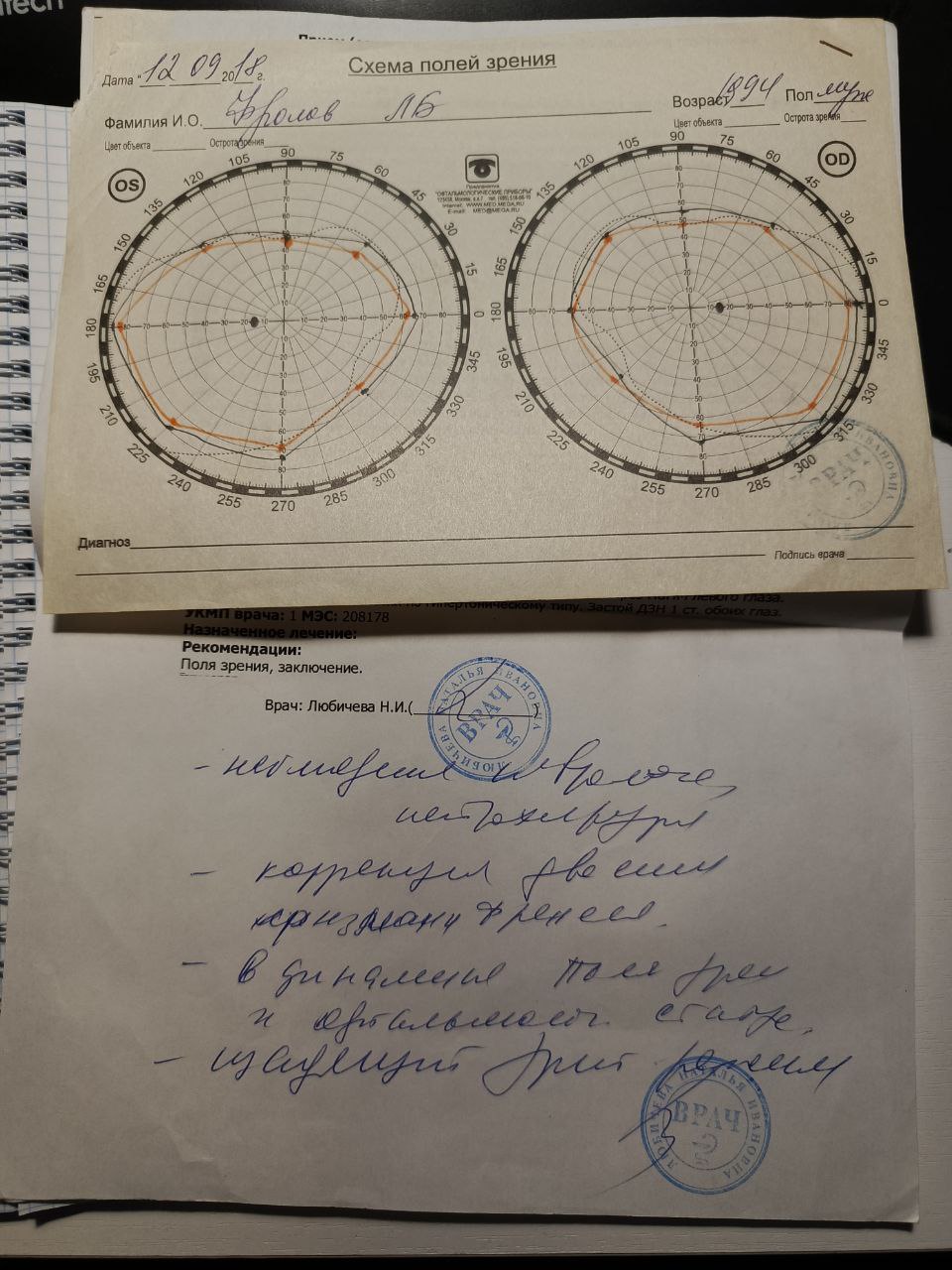

Здравствуйте
диплопия давно с 2013 года обращался, без результатов, с 2018 года начало заметно косоглазие.
проводил мрт головы несколько раз (обнаружена киста, мне сказали не влияет и просто следить за ней)
двоится начиная с вытянутой руки 40-50 см, вблизи вроде норм всё.
замечаю, что стараюсь смотреть правым глазом, картинка с правого глаза основная
помимо диплопии и косоглазия, близорукость минус 2 правый, где-то минус 2,5 левый глаз.
есть ли способ решить проблему операцией или медикаментозно?
