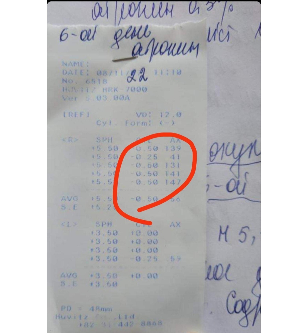

В ноябре 22г. капали атропин, сделали авторефрактометрию.

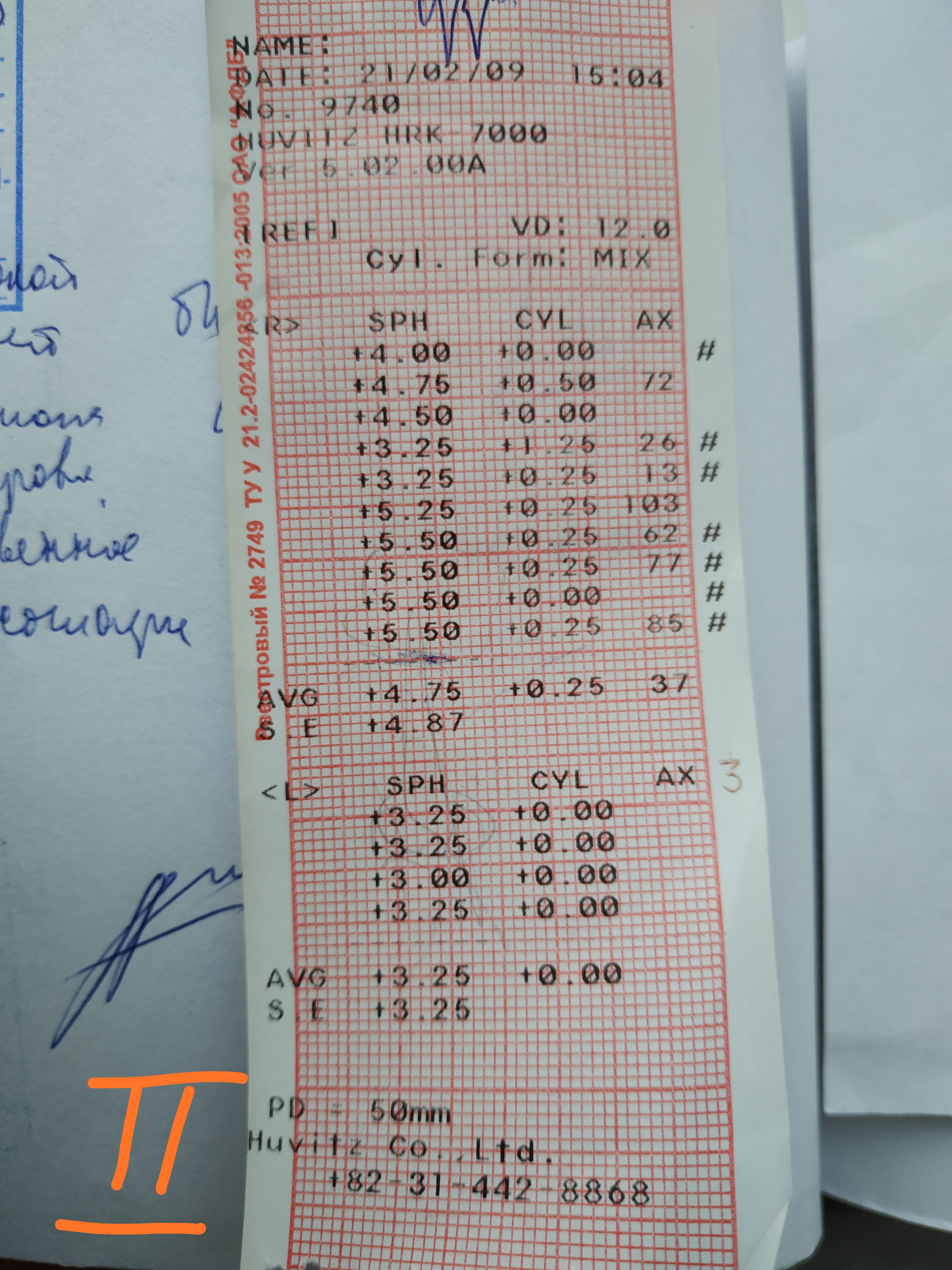

Обратились к другому офтальмологу. И после увиденных данных наших осмотров и авторефрактометрию, он назначил рецепт на очки OD+4, 75 OS+2,75(cyl -0,5 AX 135 на косящий глаз). Окклюзию отменил.
Прошло 3 месяца. И сейчас проверили остроту зрения. На правом косящем глазу 0,03. Левый 1, авторефрактометрия на узкий зрачок:

1) определить рецепт по распечатке авторефрактометра невозможно, но общую канаву вы правильно поняли. Требуется более глубоко исследования, чтобы определить, какой рецепт необходимо назначить.
