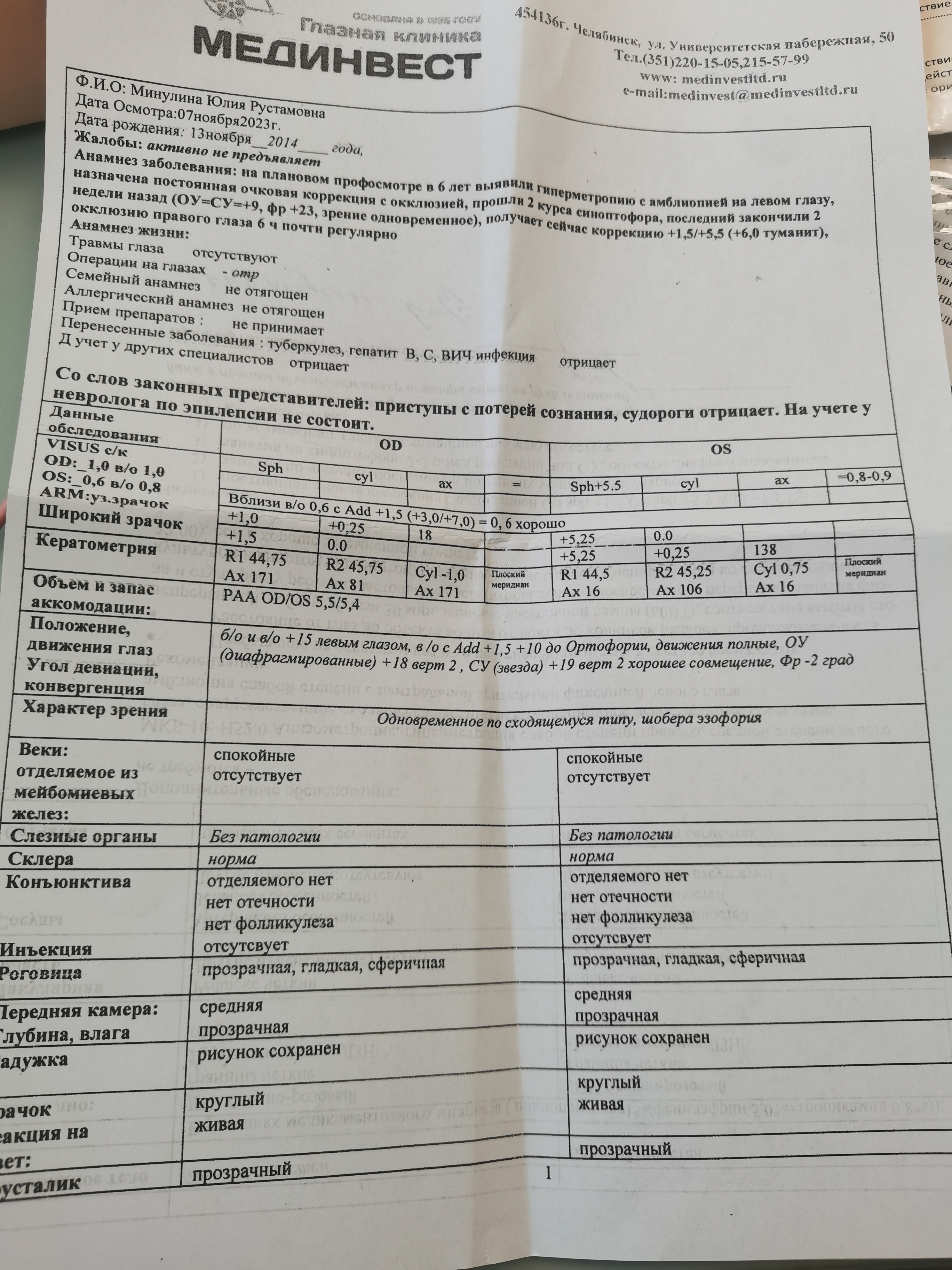

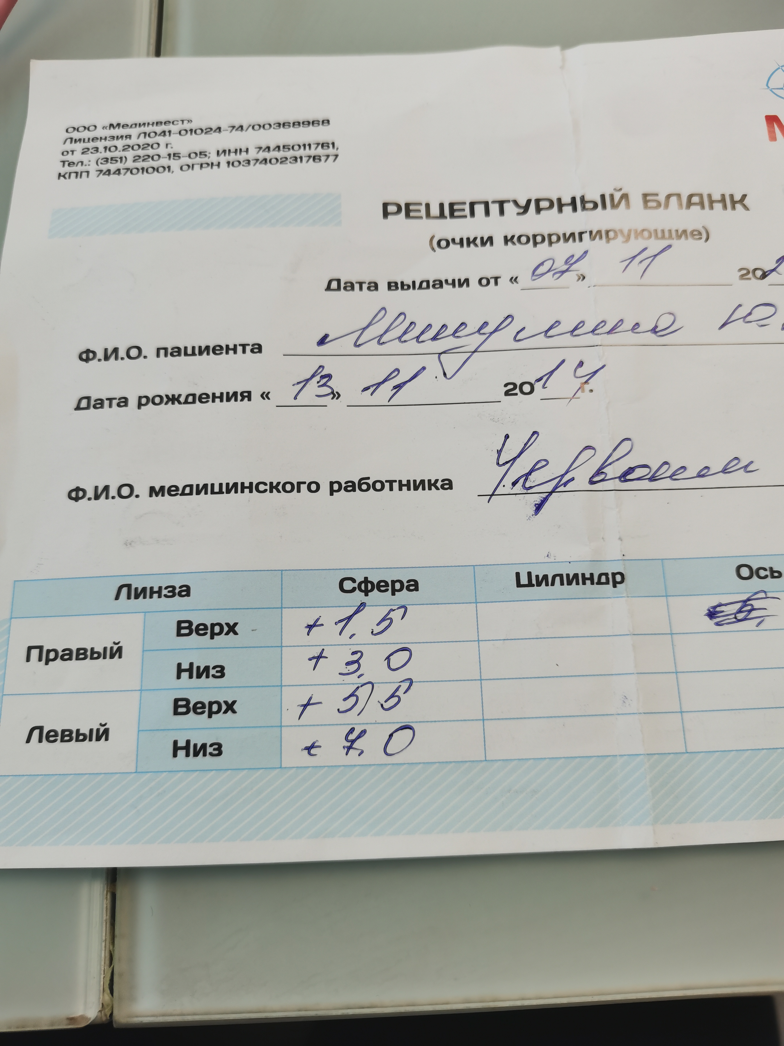

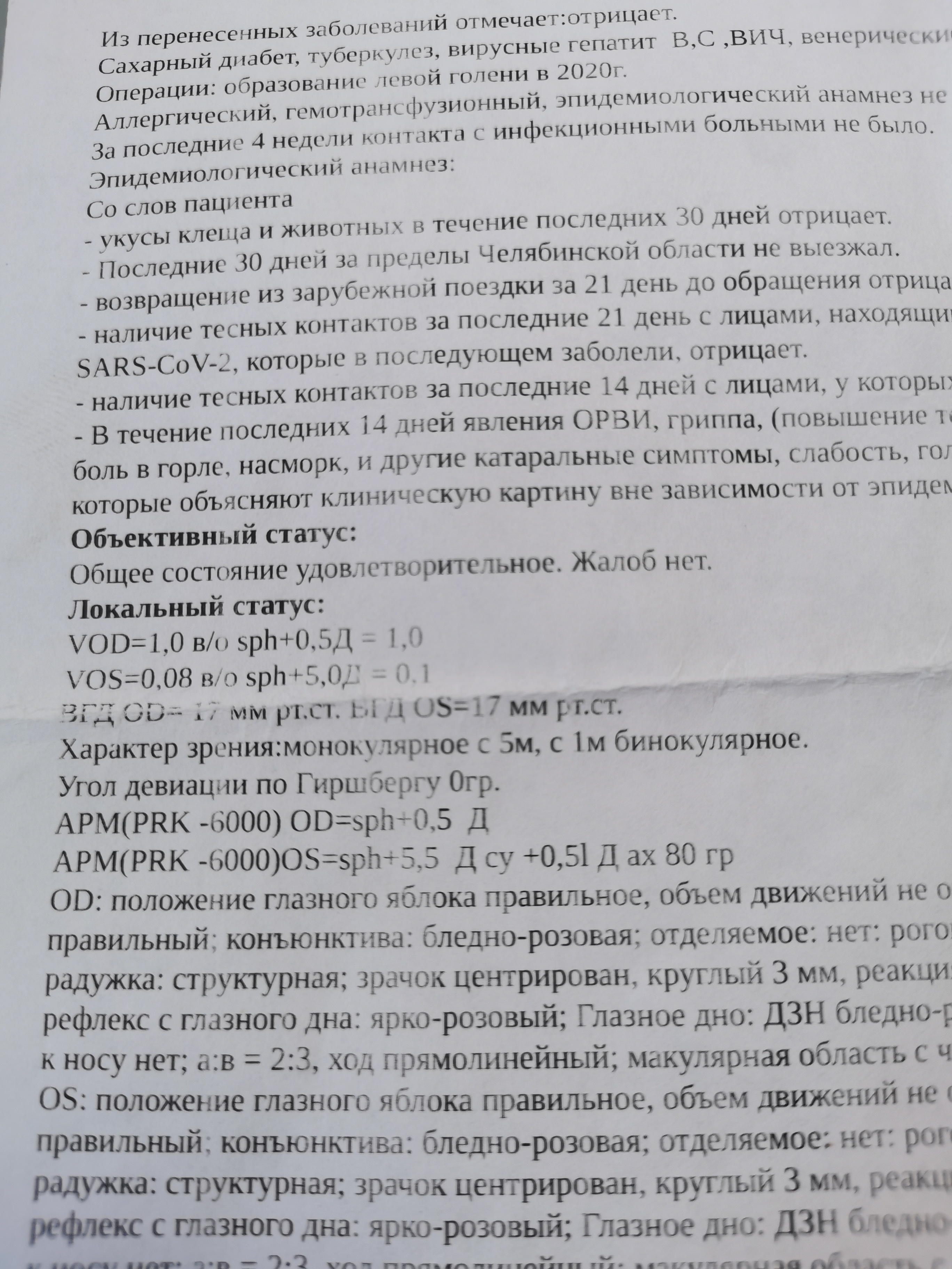

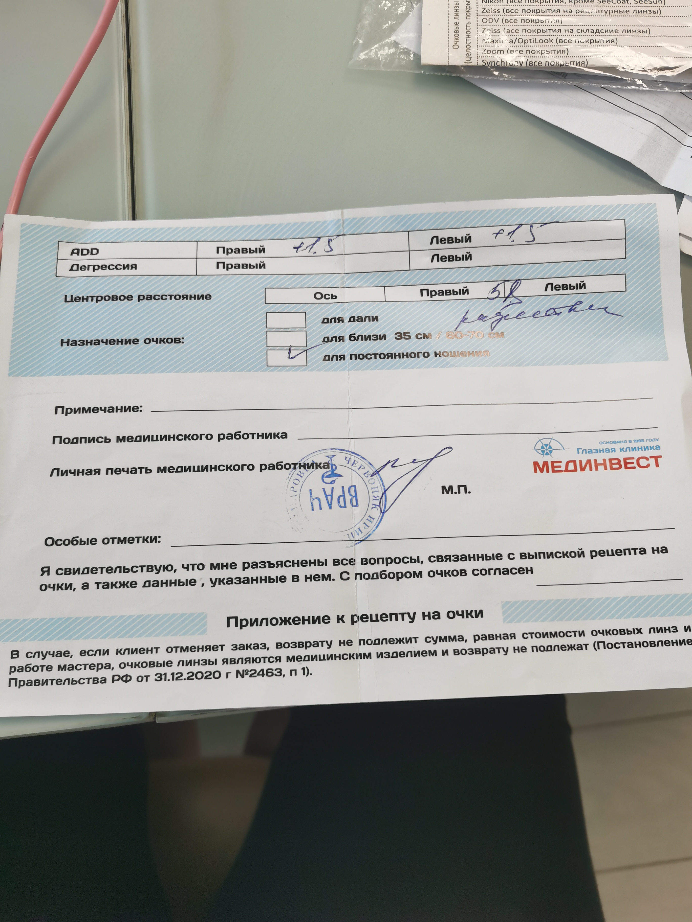

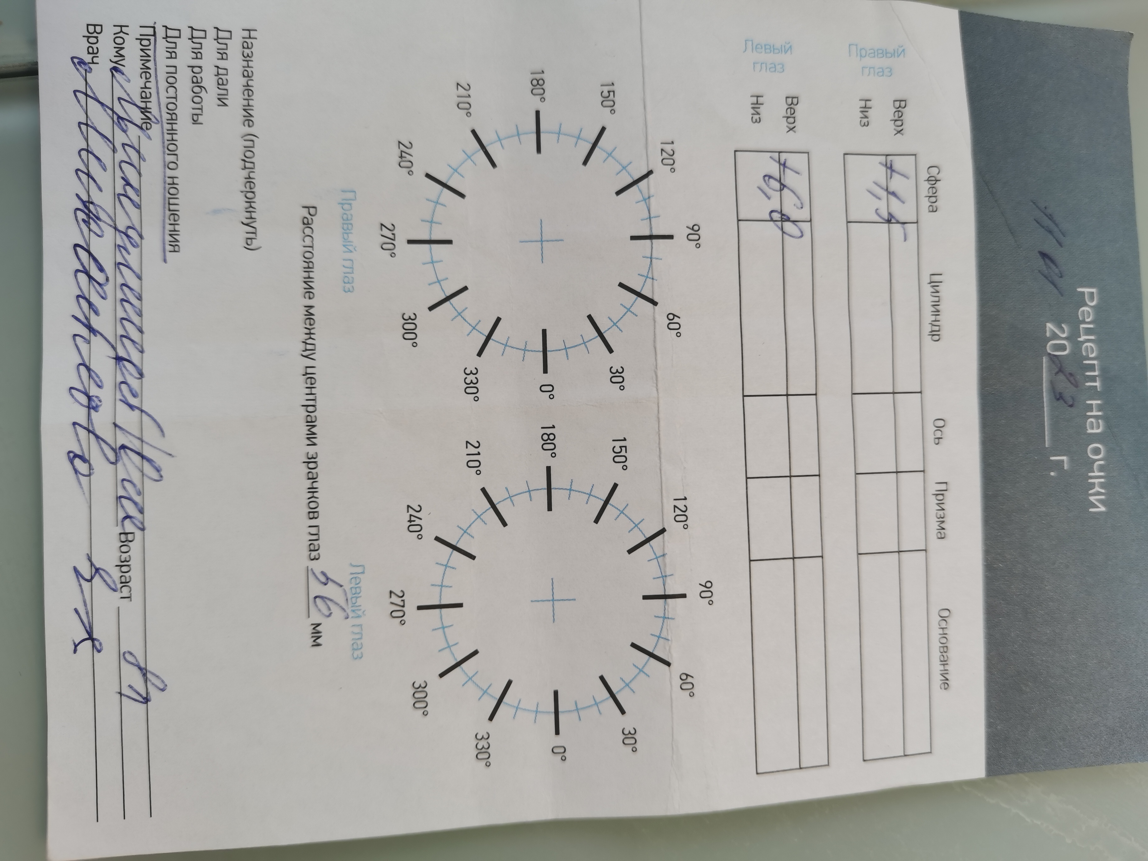

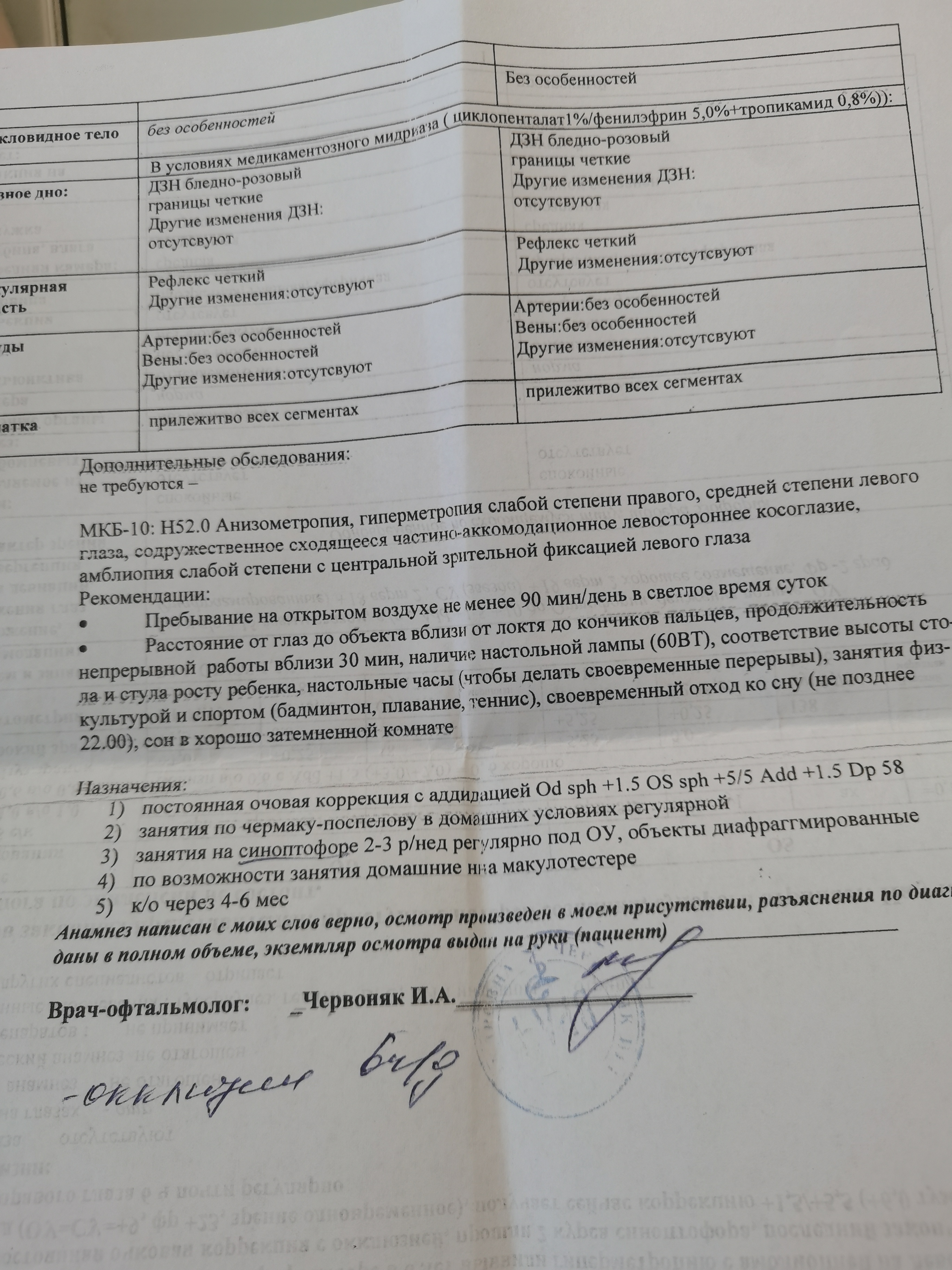

Добрый день уважаемая Наталья. Как и многие я очень сожалею, что пока не могу привести вам ребенка. Девочка 9 лет. 1.5 года назад поставили амблиопию левого глаза 0.05. Очки и оклюзию. Появилось косоглазие. Я обратила внимание врача на это, мне было сказано ну закосила и закосила.
Сейчас оклюзия по 6 часов. Я ее честно говоря хочу отменить . Обследование первоеи последнее прикрепляю. Вопросы:
1)На Урале где-нибудь есть ваши ученики, к которым можно обратиться.
2) Сейчас занимаемся на синаптофоре.В каком режиме нужно заниматься.
3) Летом планирую попасть к вам. 4) Что в данный момент делать, чтоб не усугубить.
Документы высылаю . Первые и последние.
Амблиопия высокой степени , в следствии лечения развилось косоглазие.

Re: Амблиопия высокой степени , в следствии лечения развилось косоглазие.
Окклюзия в современной оптометрии применяется только в крайних случаях и исключительно в рамках визуальной терапии, то есть, когда пациента наблюдает специалист 2 раза в неделю. Окклюзия является крайне агрессивным методом воздействия на бинокулярную систему и может спровоцировать косоглазие, что в вашем случае видимо и произошло.
Аддидация (плюс для зрения вблизи большей, чем при зрении вдаль) назначается только при нарушении работы аккомодации. В выписках исследований аккомодации я не увидела.
Далее отвечаю по пунктам:
1) Нет
2) В отсутствии полноценной визуально терапии синаптофор безполезен
3) Отлично, записываться нужно заблаговременно
4) Без очного приема и полноценной диагностики тактику лечения назначить невозможно
